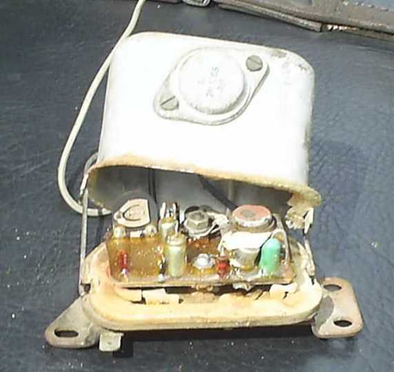

    TS : fabrication d'un régulateur électronique spécifique 6v - Page 3 Regler10
    En gros un truc comme ça en plus propre

    Message  michelts Lun 18 Fév 2013 - 10:18
    avec l'entraide et le partage du forum
    il va, a juste prix, être realisé ce regulateur électronique spécifique 6V
    diable

    Message  michelts Lun 18 Fév 2013 - 10:45
    si la plaque est positionné comme cela
    TS : fabrication d'un régulateur électronique spécifique 6v - Page 3 60128222873planpourforum1
    ton circuit imprimé il est dans quel sens pour la sortie des fils et positionner les trous ????
    TS : fabrication d'un régulateur électronique spécifique 6v - Page 3 71629928837cie170220131
    Nombre de messages : 6291
    Age : 57
    TS : fabrication d'un régulateur électronique spécifique 6v - Page 3 Empty Re: TS : fabrication d'un régulateur électronique spécifique 6v
    Message  franck Lun 18 Fév 2013 - 18:05
    T'inquiètes pas, je m'en occupe.
    Les ponts de diodes reposent sur la plaque métallique, il faut donC faire un effet miroir, ou bien regarder coté composants cms.
    A+
    TS : fabrication d'un régulateur électronique spécifique 6v - Page 3 Yak10
    Age : 57
    Message  franck Lun 18 Fév 2013 - 21:18
    Et bien voila le plan définitif :
    TS : fabrication d'un régulateur électronique spécifique 6v - Page 3 39408_Plan_d_finitif_plaquette
    Les 5 fils seront soudés coté composants faible hauteur (cms), traverseront le capot et seront disponible vers la partie gauche de la plaquette.
    TS : fabrication d'un régulateur électronique spécifique 6v - Page 3 81211_mise_en_boitier

    Message  franz6co Lun 18 Fév 2013 - 22:50
    Très précis ce plan super je le copie et je verrai avec mon collègue s'il a le temps et l'envie de me faire un programme pour découper ça au laser clin
    Age : 57
    Message  franck Mar 19 Fév 2013 - 5:53
    Merci d'avance aux deux membres qui m'ont proposé de réaliser les plaquettes à prix réduit.
    C'est le point le plus onéreux du projet, par conséquent cela descend forcément le prix de vente Laughing Laughing Laughing
    Merci d'avance Franz bipbip
    Merci à toi aussi Michel amour4
    Age : 57
    Message  franck Mar 19 Fév 2013 - 20:46
    Le bilan financier est présenté ci-dessous (parce qu'il le faut bien oups )
    TS : fabrication d'un régulateur électronique spécifique 6v - Page 3 25558_bilan_financier
    Et bien finalement, au pif j'avais estimé la bête à 40€, et je ne me trompais que de peu.
    Heureusement l'obtention des plaquettes/support à titre gracieux va nous permettre d'annoncer un cout de 30€ (frais de port compris).
    Espérons que cela décidera les indécis lol lol
    Et surtout, merci à nos généreux donateurs.
