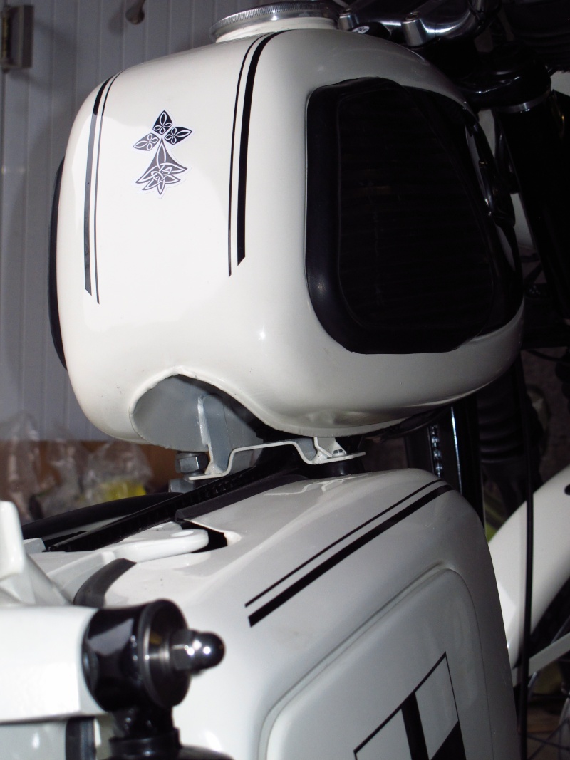

    Message  bigouden56 Dim 26 Jan 2014 - 10:31
    Voilà la moto de l'Ouest   lol   à les deux roues au sol (elle roule déjà  Mon dieu  je ne la reconnais plus ma TS 125  ...... - Page 2 759826 )  la partie cycle est terminée,  reste plus que le moteur à remonter, c'est en bonne voie  en attente de pièces  (pas si simple)

    Message  franck Dim 26 Jan 2014 - 11:06
    Elle va être toute neuve  super
    Dès qu'elle est finie, elle va venir enrichir notre bannière défilante  photo  photo
    Bravo poun poun  applaudissement applaudissement

    Message  AnDroKtoNe Dim 26 Jan 2014 - 12:57
    Elle est superbe et en plus elle est très Breizh  coole

    peu importe tu as inversé compteur et compte tours (+ simple passage de cable a l origine)
    une chose et sure ..elle est magnifique  applaudissement
    j ais quelques pieces moteur(si des fois)
    beau travail   super

    bravo  mais les clignos de devant vont derrière et visversa avec la petite excroissance sur le dessus pour les avants oups

    Message  poun poun Sam 22 Fév 2014 - 8:51
    Bonjour a tous
    Cette semaine je me suis  remis au travail carter,boîte nettoyés  et vérifiés, palier neuf le remontage peu continuer
    Tout c'est bien passé  congelé le vilo et dilater les carters c'est renté tout seule
    Transmission primaire et embrayage pas de soucis
    Là j’attends les rondelles de calage pour les paliers et oui les épaisseurs des joints ne sont pas les mêmes (plus épais)
    Je devrais recevoir mon cylindre cette semaine
    les tofs

    Message  poun poun Dim 23 Fév 2014 - 9:25
    Bonjour a tous
    bien il n'y a pas de secret il faut frotter  zen
    Papier a l'eau 400 puis 800 et après produit de lustrage , on arrive a ce résultat

    Pour le 22n2 fournie avec un 105, j'ai monté un 90 , modifier la hauteur de cuve et vis de richesse on affinera plus tard !
