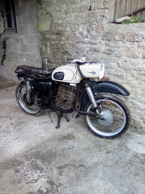

    Je suis revenu du marché ce matin avec un cadeau pour ma chérie , ce n'est pas un brin de muguet ! elle est comblée ...

    Beau cadeau !

    en effet coole

    jolie cadeau , un beau modèle

    Et dire que ce genre de muguet existe encore, caché au fond de certaines caves!

    Cool! ...elle est fan de draisienne ? lol

    un bas moteur en petite patte sur ebay il y en a deux pas tres cher mais rien autour ni embrayage ni allumage ..ETc ..etc
    bien caché sur le coin coin il y a aussi un lot de pieces ES

    J'ai un peu de pieces avec ,mais c'est quoi un moteur en petite patte ? J'ai une epave de ts y a t'il plusieurs versions de carters ?

    je veux pas dire de betise mais ...
    les pattes AR de fixation moteur sont en 27 mm comme les toutes premieres TS.... (dont la mienne ) §§!! oups
    certains vont te dire qur tu as la possibilitée de couper les pattes larges ...45 ou 47 mm .....bien possible quoi et de reduire !!

    Merci pour le tuyau , je ne trouve pas sur eBay ! quant tu dit bien caché ! peut tu me donner un lien .c'est quelle année les premieres TS car la mienne est de 78 . je viens de mesurer sur la TS épave pattes large , sur mon moteur de rab pattes large .
    le plus simple est peut être de refaire des pattes sur mesure à ressouder dans le cadre .
    Si quelqu'un a déjà eu ce cas de figure ! y a t'il d'autres modifications ???

    ma mémére et septembre 1973 elle est en petite patte yessss
    le fils de claudius possede une TS de debut 74  qui est deja en grosse patte joker
    seule de NOBRU est de 74 et en patte large aussi quoi
    a voir retaillé la fixation arriere du moteur ou comme tu dit refaire et ressouder des pattes sur le cadre ???
