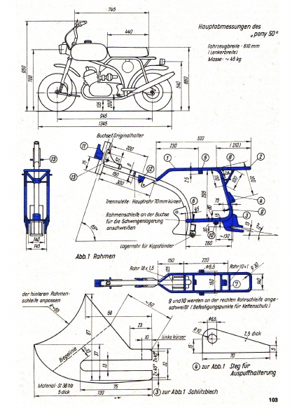

Comment fabriquer sa propre mini-mobylette avec des pièces RDA et sur la base d'un plan tiré du magazine de bricolage "practic" ([1], [2]) (n° 3/74 [3]), publié en RDA.
