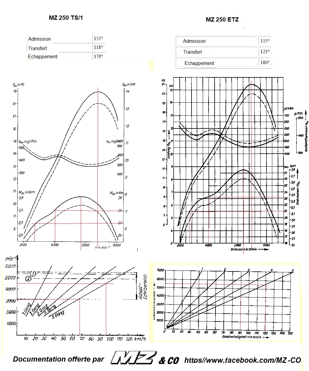

    Ces deux moteurs assez similaires offrent cependant des caractéristiques différentes.

    Si on interprète les courbes.
    Comparaison entre moteur TS 2150/1 et ETZ 250 Countr12
    A la conduite ça se traduit par un moteur assez souple à bas régime et qui ne faibli pas trop en cote pour la TS et un moteur plus vif qui demande à être conduit dans les tours pour l'ETZ.

    il n'y a que le diagramme pour expliquer ces différences de comportement?

    les mécaniques sont identiques sauf, les carters, cylindre ,piston, culasse , à l'époque , j'ai remonté mon etz avec un intérieur de ts tout neuf , le seul problème rencontré a été l'axe de boite qui entraîne la pompe à huile , il a une fente en bout sur les etz , pas sur les ts et du coup,, lorsque j'ai retrouvé une pompe , je n'ai pas pu la monter, c'est vrai qu'à l'époque , je ne connaissais pas le fofo joker
    donc, c'est bien à cause du cylindre et piston la différence de diagramme zen

    bubob a écrit:il n'y a que le diagramme pour expliquer ces différences de comportement?
    Diagramme, réglage carbu et probablement le pot.

    Oui, le pot joue énormément.
    Sur la 251 rouge, je la trouvais molle en bas. J'ai changé le PSB et je me suis dit "soyons fou" et je me suis offert un nouveau pot. çà bringuebalait dedans et j'vais pas envie de bricoler.
    Quelle bombe! j'ai récupéré mille tours vers le bas et avec ses 20 dents de PSB, elle pétait le feu.
    La saxonne, je la voulais et donc, aussitôt après avoir vitaminé la rouge, je l'ai répudiée. Cette saxonne m'a tout de suite étonné. Je la trouvais trop molle en bas, reprenant vers 3200 et par contre, prenant lentement ses tours, elle m'emmenait sur l'autoroute à 145 au compteur. Molesse, lenteur à monter... allez hop, je change le pot. Et depuis, elle m'enchante malgré son PSB de 21 qui me génerait peut être en montagne. Je n'ai pas osé aller en Espagne avec.
    Y a-t-il eu des subtils changements entre 251 DDR et 251 RFA? La rouge aurait-elle été aussi vite avec 21 dents?

    aucune chance, donc, d'avoir une bécane avec le couple en bas de la TS et , en haut régime celui de l'ETZ ... No  ( ...et peut être le sourire de la crémière, par la dessus ...)

    Il me semble que l'ETZ est une 4 transferts alors que la TS n'en a que 2!
    Le side ETZ est vraiment "creux" en dessous de 4000 tours/min grr Seul le passage à 300 cc permet de retrouver une conduite agréable zen

    autant la 251 fini par être amusante quand on arrive à s'habituer à conduire dans les tours ( et pour moi, ce fut laborieux! )...autant je n'imaginerais pas de l'atteler !
    ah non! la TS-1 avec ses 5 rapports, son couple et sa souplesse est nettement mieux armée pour ça !! ... frein à disque et roue de 16 pour faire bonne mesure et on a la reine des petites routes tortueuses...de jour ( 6 petits volts...) !!

    Il semble que le diagramme n'est pas la seule explication possible.
    comme l'xplique (en polonais, bien sûr) Piotr dans cette livraison
    https://www.trophysport.net/t5147-toujours-en-pologne-etz
    et comme Jef l'avait dit aussi dans je ne sais plus quel sujet, la ETZ en version administration avait un échappement légèrement différent.
    Piotr parle d'un tube plus long de quatre centimètres dans le résonateur (est-ce le bon mot en français?) qui lui donnait moins de puissance mais plus de souplesse.
    La moto administration était optimisée pour rouler de 30 à 60 kmh. Ce n'était pas une moto pour faire la course sur autoroute avec les audi S4!
