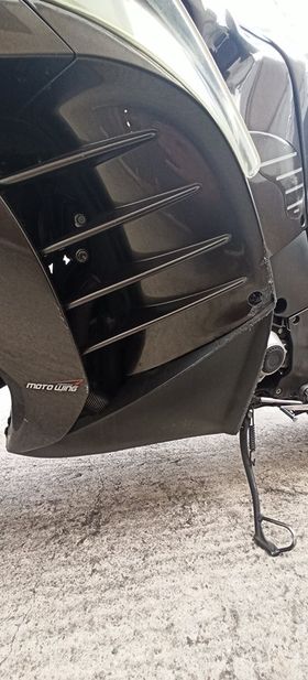

    salut la compagnie
    et voila meme les plus anciens font des erreurs de jeunes loups
    pneu arriere changé samedi et pas de rodage des bords de pneu fait
    lundi je pars au boulot et oublie total du pneu neuf
    le resultat a une intersection grr
    oupssss erreur de jeunsss!!!! 11865310
    oupssss erreur de jeunsss!!!! 11869210
    oupssss erreur de jeunsss!!!! 11869510
    oupssss erreur de jeunsss!!!! 11865210
    oupssss erreur de jeunsss!!!! 11870610
    oupssss erreur de jeunsss!!!! 11864910
    les 300 KILO du 14 GTR lancé a 25 KM/H on fait des dégâts
    moi un hématome au genou et redeclenchement de mes lombalgies et cyathiques
    et surtout le moral a zero car plus de moto pour les vacances dans une semaine grr grr grr

    C'est le problème, mettre un coup de chiffon avec de l’alcool à brûler sur le pneu pour virer la paraffine, ça prend 30 secondes et ça évite ce genre de problème. Aucun monteur de pneus le fait alors que tu n'es pas le premier.arg
    Et effectivement, plus une moto est lourde, plus il y a de dégâts. affraid
