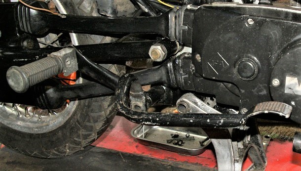

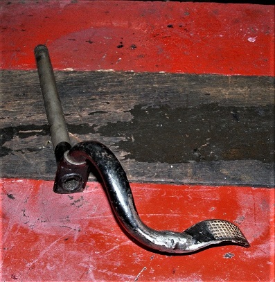

Vu que je suis pas trop en forme avec mon cancer du larynx
j'ai décidé de me consacrer à une tâche cool, la fabrication des commandes reculées.
Contrairement à la N°1 je choisi la solution minimaliste, les reposes pieds passager seront utilisés, du coup coté frein la pédale est trop avancée
Solution radicale, scie à métaux, poste à souder, on raccourci
Du fait du bras de levier plus court, l'effort demandé sera plus grand, si c'est gênant lors des essais il ser toujours possible de compenser en rallongeant la biellette coté tambour, à voir.
Du coup coté vitesses il suffi d'inverser le sélecteur, la grille sera inversée, première en haut le reste en bas mais ça ne devrait pas trop gêner le pilote transfuge de chez Motobécane déjà habitué à une sélection fantaisiste ( sélecteur à droite)
Comme pour le frein le sélecteur est trop long
Il est raccourci mais cette fois pas de soudure, quelques trous qui permettront un réglage fin de la longueur et boulonnage.
Voilà le projet tire à sa fin, j'espère les premiers toussottements pour Noël
