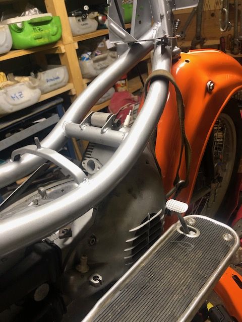

    nouvelle vie pour l'ES2 et le Schwalbe Empty remontage
    Message  serge32 Mar 18 Jan 2022 - 22:53
    Bonjour à tous
    le remontage à commencénouvelle vie pour l'ES2 et le Schwalbe Cadre_10
    le moteur est monté dans le cadre
    nouvelle vie pour l'ES2 et le Schwalbe Img_0110
    Garde boue et roue avant avec un frein à tirage extérieur. Le levier est plus long, plus puissant et plus efficace.Il vaut mieux car les performances doivent être améliorées significativement
    Les rayons anciens oxydés sont remplaces par des neufs
    nouvelle vie pour l'ES2 et le Schwalbe Arrier10
    Même traitement pour la roue arrière. Le frein reste d'origine
    nouvelle vie pour l'ES2 et le Schwalbe Silent10
    Nouveau pot de détente avec chambre de résonance réglable .Le tube est de section adaptée
    Prochaine étape le carburateur , le filtre à air et le tablier avant

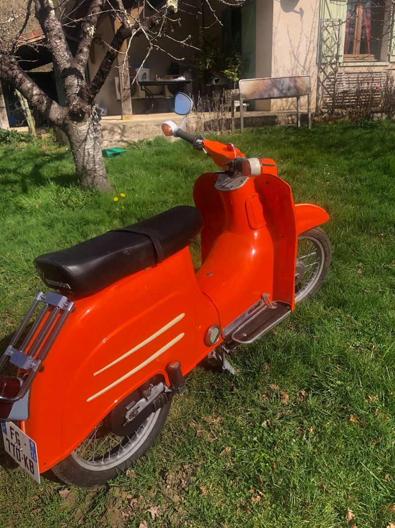

    nouvelle vie pour l'ES2 et le Schwalbe Empty reste à roder
    Message  serge32 Mar 22 Fév 2022 - 23:16
    nouvelle vie pour l'ES2 et le Schwalbe Img_0210
    nouvelle vie pour l'ES2 et le Schwalbe Img_0211
    nouvelle vie pour l'ES2 et le Schwalbe Img_0212
    le remontage est terminé .
    Le plus compliqué aura été la partie électrique . Mais avec votre aide , de la persévérance....tout fonctionne
    Aujourd'hui essais routier. Cela promet  du plaisir. Mais restons sage pour le moment
