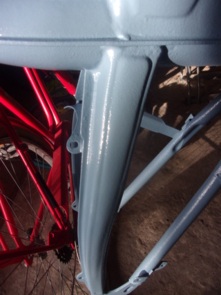

    Bonsoir à tous ! Quelques nouvelles de la vieille bleue !
    Le moteur étant ok, je me suis attaqué à la peinture. C'est long... sablage, ponçage, apprêt, re-ponçage, à nouveau apprêt et ponçage final au 600 à l'eau...Je vous passe les étapes mais j'aurais passé pas mal d'heure sur cette partie zen
    Je me suis même fait une petite frayeur car sur le cadre la couche de peinture était toute rugueuse au touché et ressemblait à une peau d'orange à l'oeil...Donc ponçage de nouveau et re-peinture (heureusement il m'en restait).
    Pour ceux que ça intéresserait j'ai pris la volvo hellbrau 192 qui semble être le plus proche du bleu Motobécane pour les bleu de 1965 (le bleu entre 61 et 69)  lol
    Je suis assez content du résultat, je ne suis pas un pro de la peinture et mon matos est léger (pistolet électrique Parkside-liddle), mais c'est pas mal...Je ne sais pas si j'oserai sur la moto (je passerais surement par un pro... zen )
    Quelques photos :
    MOTOBECANE AV 76 100_3414
    MOTOBECANE AV 76 100_3413
    MOTOBECANE AV 76 100_3415
    A plus !

    bonsoir tu a bien bosser

    c'est bien d'essayer de faire la peinture , pour moi, c'est la partie la moins facile d'une restauration, avec de la patience et méthode , on y arrive , bon , faut pas compter son temps joker

    et c'est le plaisir de l'avoir fait zen
