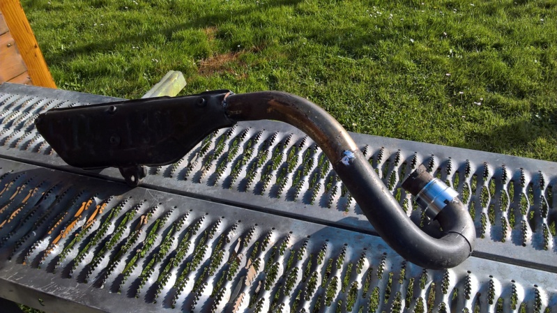

il a fallut regarder du coté de l'échappement, celui de la gs est sympa mais encombrant
j'ai découpé un vieux de ts pour en faire un , au bout de 2 jours, j'ai abandonné, c'est trop encombrant au niveau de la jambe et ça pèse trop lourd
Jef, Mathias m'ont montré des trucs qu'ils avaient en stock
https://www.trophysport.net/t3960-echappement
une esquisse qui ne me plait pas trop, de plus on gagne en tours mais pas en couple, mauvaise pioche
du coup j'en ai récupéré un de ty que j'ai dessoudé

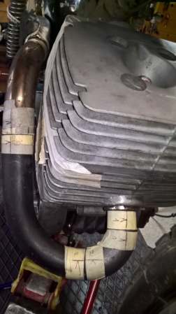

il a fallut adapter les coudes pour un bon résultat , un mix de mz Yamaha et industriel du meme diamètre

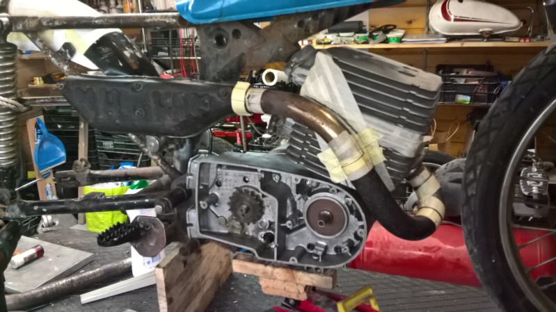

maquettage en place
petits points de soudure pour fixer le tout ensemble
merci Gaby pour les cordons pro sur les tubes
maquettage en place

moi, je le trouve pas mal ce réservoir,: il garde, curieusement, l'esprit ETZ ... l'échappement est nickel, sauf que lui aussi garde la marque de son origine et donne une allure vraiment TY !!
