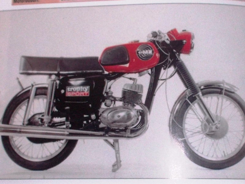

    Comme vous le savez peut être, je restaure un mini chameau jaune (125 ETS) et le sellier n'a pas su où trouver des baguettes pour terminer la selle.
    Pour le moment, j'ai les trous pré-percés dans le dessus de selle; certains se contentent de rivets!
    Comment faire pour avoir le résultat de la photo?

    salut j ai le meme problème avec ma es mais j ai trouvé une baguette en alu chez casto je pense la former la monter percer les trou et apres la polir salut

    pas de soucis, cela s'appelle du jonc pointé
    on en trouve chez les vendeurs de pièces de voitures anciennes, cela servait à faire la jointure de 2 tôles et c'était cloué sur l'armature bois.j'en ai acheté une fois pour restaurer un side car simard des années 30 .
    http://www.depanoto-boutique.com/profiles-aluminum.html

    je vais essayer de trouver du jonc merci de l info

    Bonne idée le "jonc pointé", peut-être est-il possible de remplacer les clous par des vis spécifiques?
