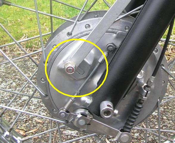

    Alors j'ai envisagé une autre solution, radicale, qui va certainement en faire hurler certains :
    J'ai adapté un tambour de Kawasaki 350 S2 - 180 mm de diamètre, double came.
    Restez  zen les puristes
    Moi, je trouve le résultat plutôt agréable à l'oeil.
    Côté pile :
    frein avant 250 TS Dscn0714
    frein avant 250 TS Dscn0712
    Et côté face :
    frein avant 250 TS Dscn0716
    frein avant 250 TS Dscn0715

    D'origine, un ergot plat en bas du bras de fourche vient s'insérer dans un bossage de la flasque.
    Un boulon traversant de diamètre 10 mm a remplacé ce système pour permettre l'y visser une patte d'ancrage esthétiquement identique à celle de la TS.
    Un petit insert plat en alu collé à l'époxy a complété ce travail.
    frein avant 250 TS Anrage11
    Compte tenu de sens de rotation du tambour, il a fallu passer cet ancrage à gauche de la fourche.
    Le bras droit de la TS comporte un bossage supplémentaire pour fixer la patte d'ancrage.
    Côté gauche, il n'y a rien.
    J'ai donc tout simplement utilisé les fixations du garde boue.
    Mais j'avais peur que l'effort de traction soit trop important et provoque des déformations du tube ou au pire un arrachement de la fixation.
    J'ai donc renforcé !
    Extérieurement, un demi collier en acier vient coiffer le tube et rejoindre les deux boulons de fixation de garde-boue.
    frein avant 250 TS Dscn0717
    Côté roue; la patte d'ancrage reprend les deux boulons grâce à un renvoi coudé.
    frein avant 250 TS Dscn0718
    Ainsi pris en "sandwich" le tube supporte parfaitement les efforts au freinage d'autant qu'ils sont répartis sur les deux boulons de fixation.

    Merci de vos avis . . . et critiques !
