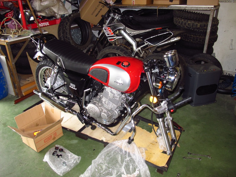

Et vient le moment de lui montrer la Mash 500 pour son verdict
il regarde la moto longuement fit plusieurs fois le tour de la moto, regarde sous le réservoir,monta dessus la secoua a
plusieurs reprisse et il me dit :
Pas se soucis c'est un vrai cadre double berceau fermé on lui mettra un faux cadre pour être tranquille mais pas de souci
c'est faisable cela devrait donner un joli petit side

Super, le projet se concrétise va falloir trouver un side-car en occasion mais aussi commander la moto pour le rodage
Et deviner qui va me fournir la moto ????
