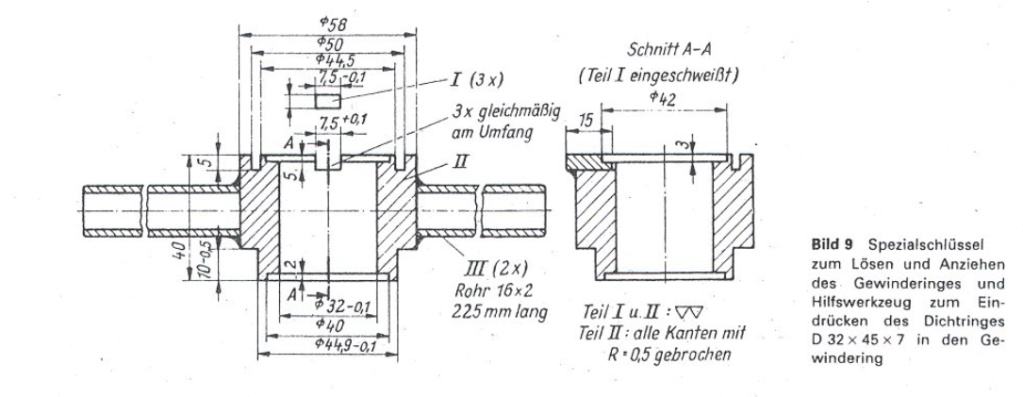

    Pour l'outil "Clé de montage pour fourche télescopique" (19-MW 22-1) de 32 mm :
    outils spéciaux - Page 7 S21
    outils spéciaux - Page 7 Spezia11
    ( https://pic.mz-forum.com/harald/HomePage/197404_KFT.htm )
    Elle est utilisée pour les opérations sur la fourche (notamment sur la TS 125) :
    outils spéciaux - Page 7 141
    outils spéciaux - Page 7 142
    outils spéciaux - Page 7 144
    outils spéciaux - Page 7 145
