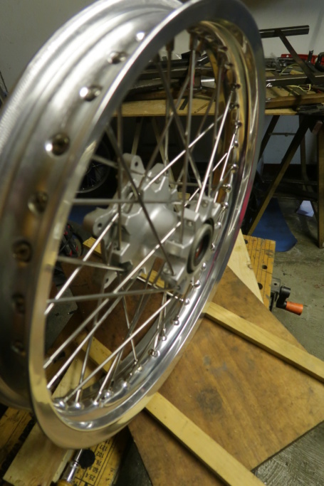

Un copain Éric, attele un précision sur un 650 Royal Enfiel, après lui avoir fait des bricoles, fusée de roue, biellettes et autres restait la roue du panier

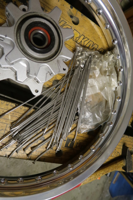

Un moyeu de roue avant de Mash une jante alu de chez MZ voila le puzzle
Le plus dur c'est de déterminer la bonne longueur des rayons (après un loupé sur la longueur) il manquait 4 millimètres voila le résultat !
Le coût 12 pour cent d'un devis chez un pro, c'est vrai j'y ai passé du temps
