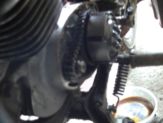

    houla ! j en ais eu une seule en simplex la memere qui est chez jef modele 73
    celle de nobru de 1974 est deja en duplex !
    memere avais un moteur de ES mais avec n° TS ....dans les premiers de la serie
    donc peu de TS possede une primaire en simplex ( avec petite pattes arriere )
    les ETS pas de doute les ES jusqu a une limite d année comme les TS je presume en 73 /74
    bitza bultaco mz  - Page 6 Sunp0099
    la seule que j ai remis en route en simplex memere
