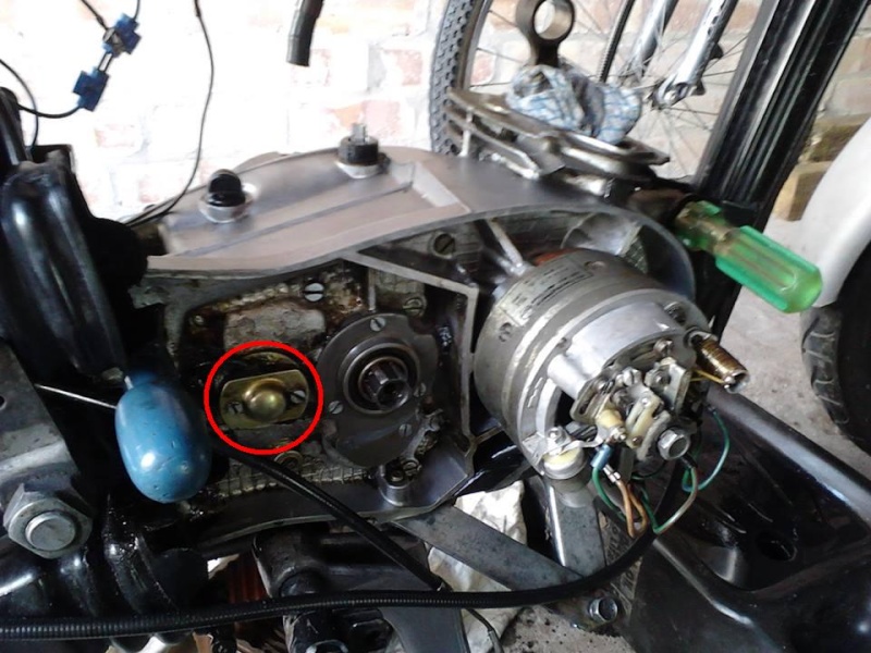

    Message  franz6co 22/6/2014, 07:18
    Salut,
    vous pourriez me dire si la pièce entourée en rouge est d'origine? Je n'arrive toujours pas à "étanchéifier" le moteur de mon ES et ce serait peut-être une idée à creuser!!!

    Message  didier17 22/6/2014, 09:20
    apparemment cette pièce n'est pas dans l’éclaté moteur de chez ost2rad

    Message  Invité 22/6/2014, 09:21
    oui ca ressemble bien a une piece d origine

    Message  thegaby 22/6/2014, 09:26
    bjr  ben oui le temoin du point mort ,y a un joint derriere .

    Message  zitoun 22/6/2014, 11:19
    thegaby a écrit:bjr  ben oui le temoin du point mort ,y a un joint derriere .
    Exact  bravo  normalement ça fuit pas trop par là  No  essai joint d'origine + pâte à joint (très peu) si fuite tjs  yessss

    Message  zitoun 22/6/2014, 11:21
    bevilacqua a écrit:salut
    ton es a un moteur de TS  zen
    Ben oui c'est un TS  quoi  d’où ce qui vient celui là  quoi et pis on dirait une TS avec la garde-boue gris  affraid

    Message  franz6co 22/6/2014, 15:59
    C'est pas mon moteur  TS 125??? Pièce d'origine??? 667445  c'est une photo publiée sur ma page FB  joker c'était juste pour voir s'il y avait moyen de bricoler un truc dans ce genre...je me pencherai dessus un de ces jours! J'ai essayé récemment une très bonne colle pour coller l'inox, celle utilisé dans les kits de garde-corps mais apparemment...pas bon!

    Message  jules 22/6/2014, 16:27
    bonjours
    tu fais deux joints avec un morceau de chambre a air  zen pas grave si cela dépasse un peu  yessss

    Message  franz6co 22/6/2014, 16:35
    Le problème c'est l'emplacement!
