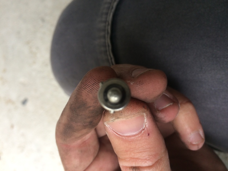

    Bonjour a tous le monde,
    je viens de refaire une petite restauration sur ma 125ts et j'ai eu un contretemps qui chagrine un peu
    je voulais changer mes clignotant d'origine contre des clignotant plus récents et plus petits mais je suis aperçu qu’après mon achat que mes nouveau clignotant était en 12v. Alors ils clignotent mais vraiment très très très faiblement j'ai cherché des ampoule qui pourrais correspondre en 6v  a ceux que j'ai en 12v impossible de trouver donc je chercher une solution pour pouvoir garder mes clignotant ou une installation pouvant les faire fonctionner en 12 v mais je ne trouve rien
    si quelqu'un peu me venir en aide je lui serait très reconnaissant .
    Probleme clignotant Img_7811
    Probleme clignotant Img_7812
    je vous en remercie d'avance

    Probleme clignotant Empty solution trouver
    Message  mxromano Mar 17 Mai 2016 - 19:17
    Bonjour a vous les roi du MZ:bjr:
    je me suis résous a remettre les clignos d'origines mais je les ai raccourcis zen
    enfin un problème résolu et un autre débarque:grr:
