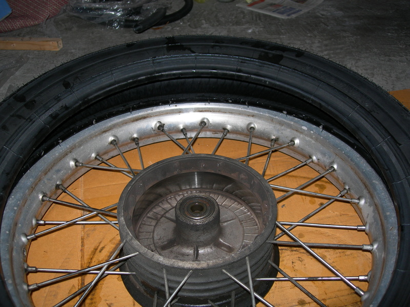

Bon, le Michelin M38S de l'ETZ est bon à changer après 24 ans et 16000 km.
J'en profite pour faire un petit tuto. Voici le nécessaire : 1 pneu neuf, 1 chambre neuve et 1 fond de jante au cas où + 2 démonte-pneus et de l'eau savonneuse :
On dégonfle complètement et on décolle les tiges des bords en montant dessus (des deux côtés !) :
On rentre les tiges dans le fond de jante à l'opposé de la valve :
On attaque à la valve,
juqu'au bout :
On enlève alors la chambre, on rentre la tige qui reste au fond de la jante :
Sur le 3.50x18, l'autre côté vient assez facilement. On inspecte le fond de jante : celui-ci est bon et ne sera pas changé.
Voilà, je posterai le remontage ce soir, il faut que j'aille bosser.
juqu'au bout :

Me revoilà pour le montage. D'abord, il faut faire très attention au sens de rotation !!!!
Et le premier côté passe sans problème.
Ensuite, on gonfle légèrement la chambre pour ne pas la pincer ...
Perso, je l'introduit en entier, puis je passe la valve par son trou à l'aide de mes doigts fluets ...
Ensuite, on commence la mise en place de la dernière tige en face de la valve et à la chaussure ! Ca rentre presque jusqu'au bout mais il faut bien faire rentrer les deux tiges dans le fond de jante pour aller jusqu'à la valve. On peut finir aux démonte-pneus.
On s'assure que les tiges ne collent nul part et que la valve est bien droite, on badigeonne d'eau savonneuse et on gonfle à plus de 3 bar pour bien faire "décoller" les tiges jusqu'aux flans.
On vérifie que les cercles dessinés soient bien concentriques avec la jante (et des deux côtés !) et que la valve soit bien droite. On ajuste alors la pression à celle préconisée.
On remonte la roue ...
Il faut ensuite "rôder" le pneu, c'est à dire faire attention au début car sa surface est recouverte d'une pellicule pour qu'il n'adhère pas à son moule de cuisson.
Pour moi, ce sera en allant chez Jef. Vivement !
