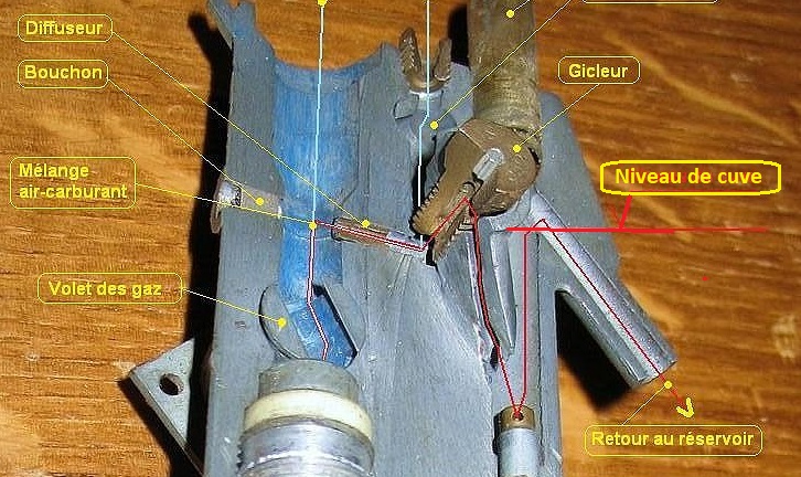

Niveau mécanique, le carbu pousse à l'admiration : aucun ressort, cuve, flotteur, pointeau qui peuvent se dérégler ou s'user !
Le filtre à air est aussi très original avec ses 2 parties qui s'emboîtent, l'élément en mousse rond, etc.
..et on va continuer à remettre sur roue cette brave monture !

en fait c'est un moteur a injection
- Nombre de messages : 4938
- Message n°42
Re: Un Solex 3300 !!
christsanglas a écrit:en fait c'est un moteur a injection
C'est juste ! avec la durite de retour au réservoir pour le carburant non utilisé.. comme sur l'injection de nos bagnoles essence.
Gas23- Grand reporter
- Nombre de messages : 891
Age : 74
- Message n°43
Nobru a écrit:C'est juste ! avec la durite de retour au réservoir pour le carburant non utilisé.. comme sur l'injection de nos bagnoles essence.christsanglas a écrit:en fait c'est un moteur a injection
Ah mais non !
Une injection requiert une pompe volumétrique haute pression et un injecteur, il n'y a ni l'un ni l'autre sur un moteur de Solex.
La pompe ici ne sert qu'à faire remonter le carburant jusqu'au carbu, tout comme sur la quasi totalité des autos qui ont le réservoir plus bas que le carbu.
Il n'y a guère que sur nos motos (et encore pas toutes), tondeuses et motoculteurs que le réservoir est plus haut et met donc le carbu "en charge" (avec les fuites à l'arrêt qui en découlent -c'est le cas de le dire ! - parfois...).
Rien à voir avec une quelconque injection, c'est bel et bien un bête carburateur pour lequel le niveau constant par flotteur et pointeau a simplement été remplacé par un niveau constant à trop-plein avec retour au réservoir...
Le gicleur est alimenté par dépression comme sur tous les carburateurs classiques ou sans cuve (à membrane) en puisant dans la partie alimentée qui sert de fond de cuve.
Et cette histoire de retour au réservoir, elle existe bel et bien sur pas mal d'autos à carburateur, avec une boîtier de tranquillisation et une décharge vers la bâche pour réguler la pression sur le pointeau de la cuve.
