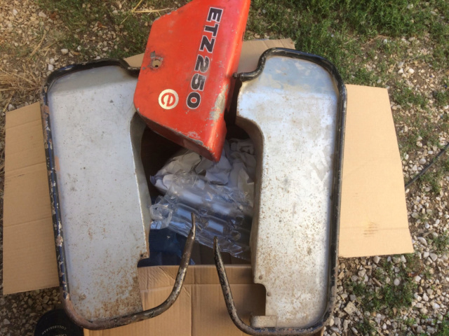

Le souci : il manque la fixation en partie supérieure..
=> la patte de fixation est maintenue sur le même boulon que celui du klaxon..
Trouve-t-on cette pièce (Bügelhalter) ? Oui, Mais
Donc...... pourquoi ne pas fabriquer la pièce soi-même.
L'idée retenue est inspirée des protège-genoux en tube MZ, bien connus.
Idée : 4 plaques métal trouvées chez Action ou Lidl pour 2-3 euros.. et c'est parti !
ça tient bien et le passage des câbles & fils élec. ne sont pas gênés. L'opération semble réussie.. à voir à l'épreuve de la route et du temps

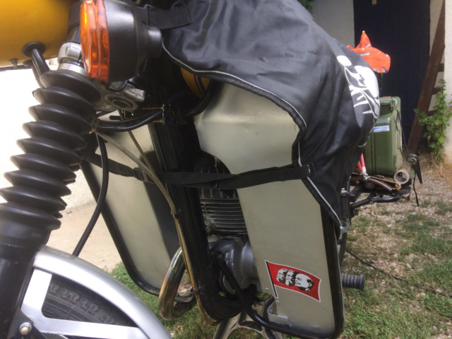

Pour éviter la mauvaise expérience humidité/faux contacts arrivée il y a 2 ans => mise en place des manchons sur le guidon pour protéger les comodos.
Mais... avec le montage du rétro en bout de guidon, le manchon de gauche, 'à pà passà'
Une idée un peu dingue : sur mes vieilles boots à neige percées, j'avais récupéré la partie textile ; ça ressemble à des manchons, non ?
Bon, j'aurais dû passer les 'manchons' à la machine avant installation ; la pluie fera le travail..

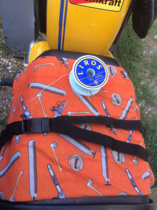

2nde modif : l'adaptation de la couverture sur les pare-genoux est satisfaisante MAIS la couverture a tendance à se soulever à grande vitesse (120)
On ressort le fil à voiles et les grosses aiguilles
Et voilà
No passara el viento !
