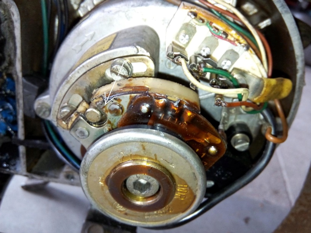

     * dernière question: il existe un petit jeu angulaire (+/- 1mm) sur le capteur d'allumage (voir photo), est-ce normal? Si non, comment corriger cela?
    Quelques questions électriques Alluma12

    4/ Le capteur à effet hall. Je vois pas trop sur ta photo ce qui est décalé en biais. C'est pas élégant mais si le disque passe au bon moment, à chaque tour, devant le capteur... eh ben ça va péter au bon moment. Selon moi, c'est le bon calage sur le vilo, et donc les clavettes, qui est important. reste à avoir la bonne avance, comme toujours.çà se régle.

    Le jeu angulaire permet de câler ton allumage : ce point est vital si tu ne veux pas esquinter ta bécane : tu dois impérativement câler ton point d'allumage à 2.5mm/3mm du point mort haut : la méthode est parfaitement détaillée dans la rubrique allumage. Ne fais surtout pas l'impasse sur ce point.

    Concernant la photo, nous ne nous sommes pas compris. Je ne parle pas du réglage d'avance, mais de la pièce désignée par la flèche qui a un petit jeu par rapport au téton (j'en vois qui rient au fond du forum) cylindrique (cela continue).

    Tous les capteurs de ce type que je possède ont ce jeu, on peut en déduire que c'est normal.

    Jef à raison : le jeu est l'âme de la mécanique (comme dit mon père), cela dit :
    Je viens de vérifier sur un capteur mien.
    +-1mm me semble excessif : as tu vérifier l'assemblage de l'ensemble ou bien l'usure de la partie plastique du capteur ? Ou bien l'épaisseur des deux vis qui éloignent de trop le capteur ?

    Le jeu entre le téton et la pièce qu'il bloque (flèche blanche sur ta photo) est à mon sens anormal (pardon Jef) : en fait, ce petit jeu va faire varier ton avance à l'allumage, du moins, à mon sens, c'est le risque.
    Donc, me concernant, je supprime ce jeu en insérant un petit bout de quelque chose en force (ex, un petit bout de boite de thé métallique "Lipton" découpé et entourant le téton se coincera tout seul et ne bougera plus... A oui, ça fait bricole...
    Ensuite, je recale mon allumage à la lampe strobo, et ça marche...
    Sur ce type de montage, les pièces neuves n'ont en général aucun jeu, mais pour les vieux capteurs souvent ça "branle" pas mal, donc, moi, je bloque tout cela.

    Pas besoin de t'excuser, tu fais comme tu veux, c'est ta moto, juste une chose, à cet endroit il n'y a pratiquement aucune contrainte donc aucune raison qu'il y ai de l'usure générant trop de jeu.
    Si comme tu dis tu as 1 mm, ça veut dire 0,5 de chaque coté ce qui correspond à moins de 1° d'angle donc environ 0,1 mm d'avance en plus ou en moins la tolérance étant de 0,5 mm ça ne devrait pas trop perturber le calage.
    Tu dis que les pièces neuves n'en ont pas je peux t'affirmer le contraire. Si tua trouvé ce type de capteur neuf dis moi ou, je suis preneur ils sont en principe introuvables et t'embête pas à bricoler, change le carrément.
    Maintenant si tu coince un morceau de clinquant pout rattraper le jeu, je te conseil de le coller fortement car juste coincé si il se détache et vient se coincer entre le capteur et le module ça risque de les endommager.

    Comme t'es l'un des "papes" de la MZ, je fais gaffe à ce que j'écris : je n'ai jamais acheté un des ces capteurs neuf, j'ai acheté plusieurs motos ETZ et j'ai constaté une grosse différence en matière de jeu sur ces deux pièces (la plaquette de réglage de l'avance, et son téton, et le capteur qu'elle est censée bloquer en position fixe). j'ai une moto où visiblement ces pièces avaient été changées récemment (même si cette moto était et reste à restaurer), et y'a pas de jeu... mais bon, dans 5000 km y'en aura...
    Bon, franchement : lorsque je contrôle au stobo le point d'allumage des mes brêles, petites brêles populaires en général et équipées de rupteurs (MZ TS, peugeot et motobécane - 125 / 175- des années 50...), on se rend compte que tout ceci n'est pas vraiment stable (je vous entends tous, je précise que tout est neuf, dont les roulements, ou refait). en réalité, avec un allumage à rupteur je n'arrive pas à stabiliser l'allumage à rupteur à un point fixe d'avance, ça varie, mais alors, énormément ! Donc, faut faire un compromis, et on fait un essai... et souvent, ça change pas grand chose.
    Mais, même avec un power dynamo, ça bouge légèrement entre le régime ralenti et d'autres régimes.
    Je n'ai pas eu la curiosité, il est vrai, de tester au strobo le même allumage que celui sur lequel Guzzi1950, avec ou sans bidouille destinée à bloquer le jeu téton/capteur : un truc à faire.
    Sinon, effectivement, avec ma méthode à base de boite de Lipton, la petite bague en tôle que je fabrique (et surveille) est calée en la tordant et en faisant un petit arrêt pour qu'elle ne sorte pas et n'aille pas provoquer de catastrophe dans l'alternateur...

    Bonjour à tous,
    merci pour vos réponses et vos conseils.
    Hier, la ETZ a démarré après quelques essais (je m'attendais à devoir être plus patient lol lol . Mais j'ai deux soucis:
    * le moteur s'emballe 5-6.000 tours (pour un moteur qui n'a plus tourné depuis quelques années, pas glop quoi ) Le carburateur Bing 84 a ses réglages d'origine (gicleurs, vis, etc...).
    * impossible de l'arrêter avec le contact, j'ai du enlever le capuchon de bougie.
    Une idée quoi
    Philippe

    Bonsoir à tous,
    j'ai trouvé la solution à un de mes problèmes (le régime moteur): j'ai honte, vraiment honte  pleur 2 , c'est pourquoi je prie la communauté de ne pas me fustiger davantage doigt . Je promets de faire pénitence  ange . Je suis passé à côté du truc le plus élémentaire: le jeu dans le câble  boulet puni  oups oups .
    Merci Jef pour ton info, mais malheureusement à cette date je serai bien loin de là.
    Je ne crois pas que ce soit le contacteur, car lors de l'introduction de la clé, en position OFF, il n'y a aucun contact. Je n'ai pas vérifié après coupure, quand je le ramène à sa position OFF => à vérifier Suspect Suspect .
    Philippe

    Message  franck Jeu 14 Mar 2019 - 19:55
    Cela peut être de l'auto allumage.
    C'est assez flippant, je l'ai vécut sur ma TS250.
    A l'origine, c'était un problème de carburateur (de mémoire, voyons ce que disent les experts)

    Message  samyb Jeu 14 Mar 2019 - 20:07
    franck a écrit:Cela peut être de l'auto allumage.
    C'est pas ça qui manquait ?
    https://ddr-motorrad.de/epages/es177658.sf/de_DE/?ObjectPath=/Shops/es177658/Products/110442-TS
    Nombre de messages : 6291
    Quelques questions électriques Empty Re: Quelques questions électriques
    Message  franck Jeu 14 Mar 2019 - 20:19
    Oui cela peut aussi provenir d'une prise d'air : tu as raison.
    Cette prise d'air peut être rencontrée :
    - sur une durite fissurée
    - sur un joint de pipe usé
    - sur un jeu boisseau/corps de carbu trop important
    - sur un carbu mal vissé
    et j'en oublie probablement
    Dans un premier temps la prise d'air appauvri le mélange, le moteur s'emballe, la bougie chauffe et même si on coupe l'allumage, la température de la bougie suffit par provoquer l'explosion du mélange.
    Quelques questions électriques Yak10
    Nombre de messages : 8194
    Message  samyb Jeu 14 Mar 2019 - 20:27
    franck a écrit:Oui cela peut aussi provenir d'une prise d'air : tu as raison.
    Ou le mélange qui surchauffe dans le carbu car le caoutchouc absent n'isole plus de la chaleur côté moteur ?quoi
    Mais bon, il y a des experts pour ça zen
