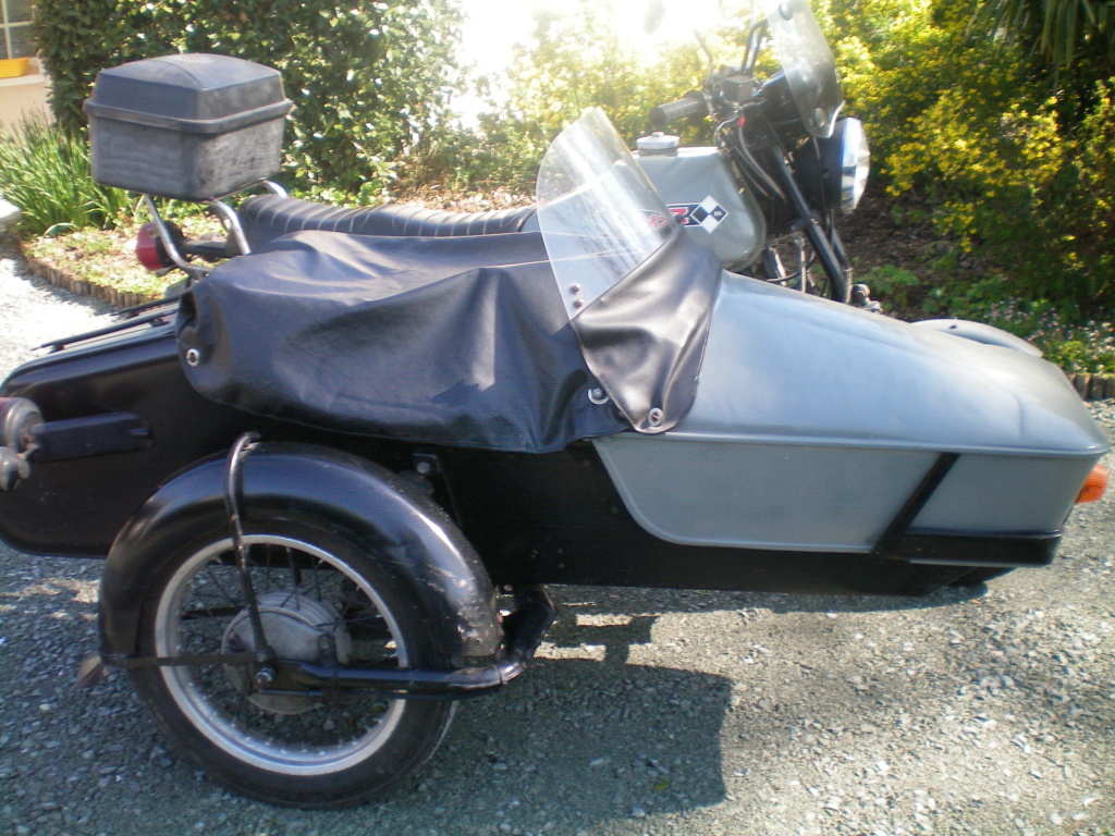

Pendant le chômage forcé j'ai jeté mon dévolu sur le side
Non non pas de nouvelle peinture (ni même de nettoyage)
mais réglage allumage, niveau huile de boite et nettoyage/dégraissage des freins à tambour
J'ai encore la chance d'avoir un frein hydraulique sur le side qui fonctionne à merveille et qui est très facile à régler
Au freinage à vide le side tire doucement sur la droite que l'on compense avec le frein AV qui lui fait tirer le bazar à gauche (y'en a 2 qui suivent
) avec Madame à bord ça va droit

c'est ce qui me freine ( !!! ) pour remonter le frein sur le panier: je me sers beaucoup du frein arrière pour amorcer les courbes à gauche ( et j'en ai, chez moi, presque autant que des courbes à droite, c'est dire!...) si tout à coup, ça doit tirer droit, je vais attraper un accident, c'est sûr !

Pour les courbes à gauche le frein AV
à droite le frein AR
tout droit tous les freins
et si ça freine pas assez je jette l'ancre
Essai cet aprem avec Madame
ça fonctionne à merveille
- Nombre de messages : 5013

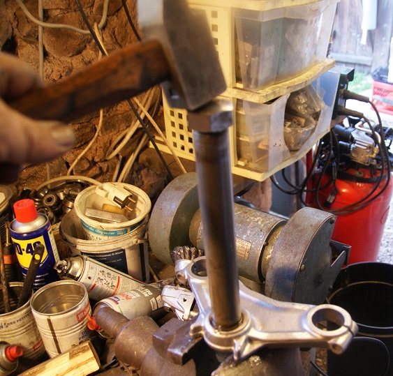

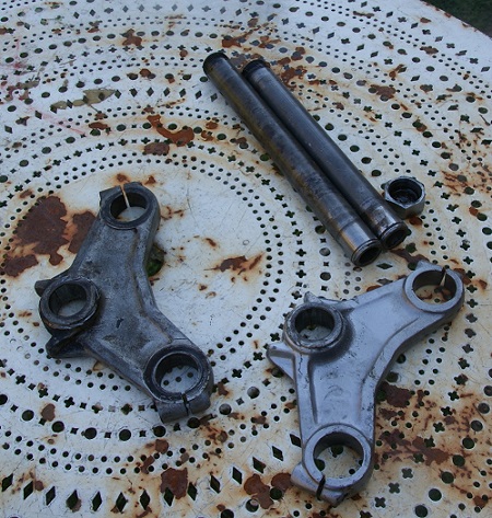

Maintenant faut monter la fourche sur la moto, d'origine elle a une fourche de 32 mm, pour installer celle de 35 mm il faut aussi changer les T cependant la fourche de 35 provient d'une 250 qui a une colonne de direction plus courte. Il faut donc interchanger les axes pour que ça passe.
Heureusement ils ne sont pas soudés mais emmanchés à force et bloqué avec un jonc d’arrêt.
On pourrait les sortir à la presse hydraulique mais sans cet outil on peut procéder ainsi, chauffer le T inférieur, protéger le filetage, ici avec un écrou borgne, taper sur l’axe pour dégager la gorge du jonc d’arrêt et le déposer.
Sortir l’axe avec un mandrin approprié
Pour le remontage chauffer à nouveau le T frapper sur l’écrou jusqu’à ce que l'axe dépasse suffisamment pour reposer le jonc d’arrêt, repousser l’axe avec le mandrin jusqu’en buttée.
Il n'y a plus qu'a remonter la fourche sur la moto avec une roue compatible
