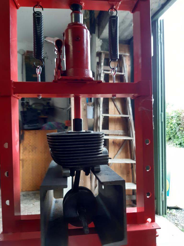

Aujourd’hui, après démontage du moteur, j'ai mis l'ensemble cylindre piston vilo sous la presse:
https://i.servimg.com/u/f85/20/31/31/68/presse10.jpg[/img]
ça n'a pas été facile: les profilés en U se sont comportés comme des ressorts mais , après chauffage, le piston est sorti!
Pas de dégat à part la jupe du piston qui s'est pris un choc lorsque les profilés se sont détendus!
Mission accompli quand même!
