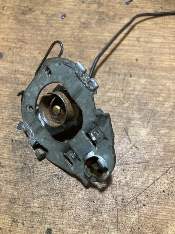

    J’ai tenté ce montage, afin de rouler phare allumé sans trop tirer sur la Dynamo. J’ai utilisé le porte lampe d’un cligno moto et je l’ai monté sur le porte lampe du phare. Les 21w suffisent à me signaler aux autres et je risque moins de me faire arrêter par la maréchaussée ! A voir de nuit…Montage LED phare avant Img_0917
    Montage LED phare avant Img_0916
    Montage LED phare avant Img_0915
    Et c’est réversible pour le CT quant il arrivera.

    Joli ! (J'aime le coté réversible).
    Pour ma part j'ai choisi pour être + visible de doper ma veilleuse en installant l'ampoule à led T4W-BA9S 6 leds 6 v, trouvée a 3,90 sur www.led-effect.fr.
    A un de ces 4 pour comparer nos loupiotes un soir en anjou, devant un verre de coteau de l'aubance ?
    Jm

    Une photo si jy arrive. Salut topette. JmMontage LED phare avant 20230914

    Tu as dû agrandir le trou de la veilleuse ?

    Non, pas touché au trou, ni à la douille.

    vous n'avez , visiblement, pas la même parabole, ni le même porte ampoules ...
    sur la TS-1, j'ai celui de JM qui permet de monter ce type de leds, beaucoup plus lumineuses et puissantes que la pauvre ampoule d'origine: roulage de jour en veilleuse  depuis plus de dix ans sans ennuis avec la maréchaussée !
    c'est ça que j'ai:    https://www.planeteleds.fr/led-6v/848-ampoule-led-ba9s-8-led-smd-blanche-6v.html
