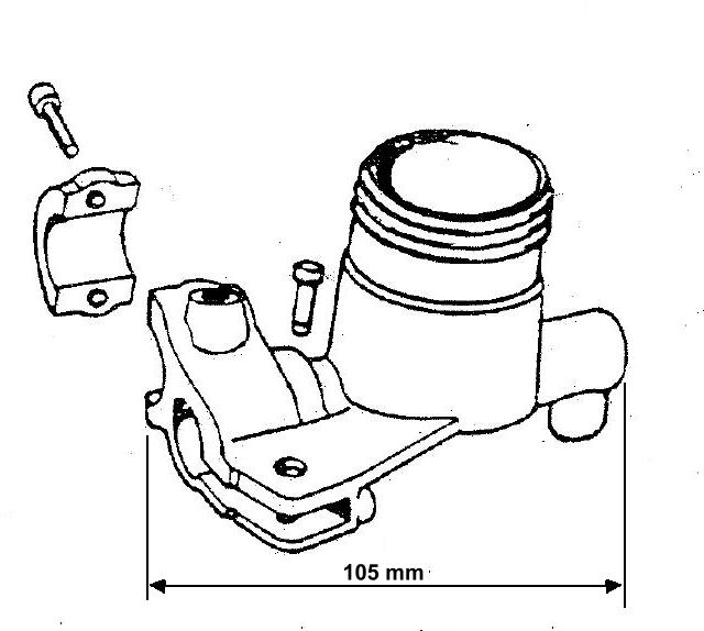

    J'avais essayé de monter le guidon plat sur l'ETZ 250 et ça passait pas avec le MC, pas moyen de mettre le champignon de bout de guidon, par contre avec une poignée d'accélérateur pas d'origine faut voir
    Retour aux affaires, toujours en TS 125!! - Page 11 Empty Re: Retour aux affaires, toujours en TS 125!!
    Message  Jean Marc Mer 2 Nov 2011 - 7:04
    Jef a écrit:J'avais essayé de monter le guidon plat sur l'ETZ 250 et ça passait pas avec le MC, pas moyen de mettre le champignon de bout de guidon, par contre avec une poignée d'accélérateur pas d'origine faut voir
    Ouais..on peut la raccourcir aussi...ou mettre un guidon multi...
    Tu as la dimension du bout du Tuyau du MC à la fixation de la cocotte???

    Retour aux affaires, toujours en TS 125!! - Page 11 Maitre10
    Message  Jean Marc Mer 2 Nov 2011 - 19:36
    Merci Jef, ça fait 45mm de trop!! grr
    Si un jour je tombe sur des pièces pas trop cheres, je ferais cette modif!!

    J'ai la fourche, la roue à disque, l'étrier; il ne te restera qu'à trouver un maître-cylindre (ne pas trop compter sur de l'origine qui vieillit mal; on peut trouver du Magura autour de 100 euros)! zen

    Il y a une solution quand on a un vieux maitre cylindre c'est juste de changer le corps, avec un piston neuf à 8€ et deux joints à 50 cts ça fait un ensemble à moins de 40€

    Jef a écrit:Il y a une solution quand on a un vieux maitre cylindre c'est juste de changer le corps, avec un piston neuf à 8€ et deux joints à 50 cts ça fait un ensemble à moins de 40€
    Retour aux affaires, toujours en TS 125!! - Page 11 Mc_sch10
    Oublie Jef, c'est de la refab de m---e, à jeter grr
    N'importe quel maitre cylindre de 50 ou 125 fait l'affaire, il faut faire les bourses ou sur LBC zen en s'assurant du pas de vis pour la durite.
    Pour info j'ai trouvé un MC de 125 MZ 4 temps pour une poignée de cerises coole et je l'ai monté sans probléme sur mon side bravo

    Pareil!
    J'ai acheté le corps du MC pour rien; assemblé avec uniquement des pièces neuves, ça n'a jamais fonctionné! grr

    Faut avoir les bons joints (ceux d'origine) et surtout monter le petit dans le bon sens.

    Non non, même avec un bon montage ça fuit toujours, j'ai testé grr
