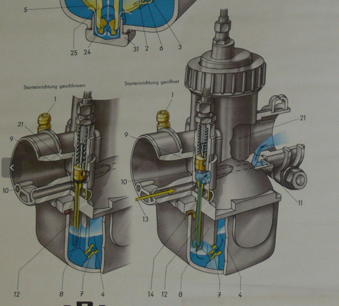

    Toujours sur le carbu d'origine :
    Réglage du carburateur BVF 22N2 pour ETZ 125 - Page 4 Starte10
    Le conduit (11) de sortie du puits du piston du starter est dégagé (vérifié avec un collier plastique, qui passe librement, depuis la sortie côté carbu).
    Réglage du carburateur BVF 22N2 pour ETZ 125 - Page 4 Sortie11
    Le piston du starter (9) (le vieux à droite, avec le caoutchouc (9) usé) monte et descend.
    Réglage du carburateur BVF 22N2 pour ETZ 125 - Page 4 Piston10
    Le conduit (12) est dégagé. La prise d'air (14) est dégagée. La buse (7) est OK.
    Réglage du carburateur BVF 22N2 pour ETZ 125 - Page 4 Puits_10
    Manque juste le conduit d'admission d'air du starter (13), absent sur le BVF 22N2-2 :
    Réglage du carburateur BVF 22N2 pour ETZ 125 - Page 4 Carbu_13
