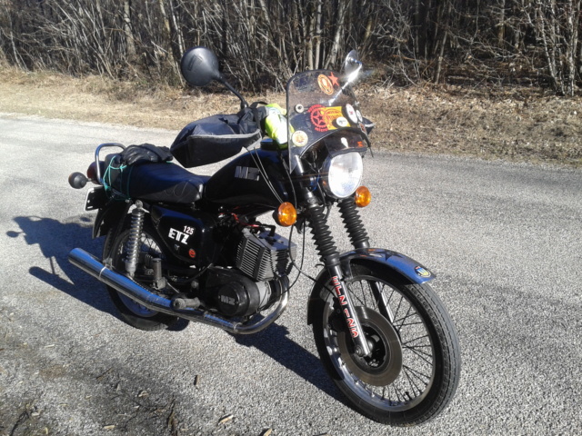

zitoun a écrit:Les MZ sont casi insensibles au chaud et froidregarde du coté de la richesse
samyb a écrit:zitoun a écrit:Les MZ sont casi insensibles au chaud et froidregarde du coté de la richesse
J'ai l'aiguille sur le curseur 3. si je passe au curseur 2, j'appauvris le mélange en essence ?
jyva28 a écrit:samyb a écrit:zitoun a écrit:Les MZ sont casi insensibles au chaud et froidregarde du coté de la richesse
Si tu montes l'aiguille, tu enrichis en essence, et inversement.
Mais ce n'est pas tout, la forme de l'aiguille influe aussi sur le réglage.
Après, je ne sais pas si les MZ sont insensibles à la température mais ce que je sais de mon expérience, c'est qu'elles ne répondent pas toujours aux réglages de façon logique !![]()
La où tu penses que normalement il te faut monter ou baisser l'aiguille, c'est l'effet inverse qui va se produire !
Alors tu commences par mettre les réglages de bases donnés par l'usine et ensuite, éventuellement, tu tâtonnes, tu essaies et quand ça marche à peu près, tu ne touches plus à rien !
zitoun a écrit:Passe au réglage d'origine après tu voieras![]()
Jef a écrit:zitoun a écrit:Passe au réglage d'origine après tu voieras![]()
C'est qu'essquedit tout le temps
Nobru a écrit:Es-tu sûr que ta bobine n'est pas en train de rendre l'âme ?
Sur nos ETZ, quand l'ensemble bobine-fil HT-antiparasite est en bon état et que le carbu est réglé, elles ne nous lâchent pas aussi facilement que ça !![]()
bevilacqua a écrit:quel type d allumage a tu ??
rupteur auquel cas met un oiel sur le condo et comme le dit Nobru ta bobine
a creusé![]()
mais repasse au reglage d origne !
samyb a écrit:bevilacqua a écrit:quel type d allumage a tu ??
a creusé![]()
Allumage électronique, de Franck
Mais je pense que le problème c'est le montage sur le BVF, que j'ai peut-être bâclé.
assistance ou boitier bleu ?
boîtier noir![]()
