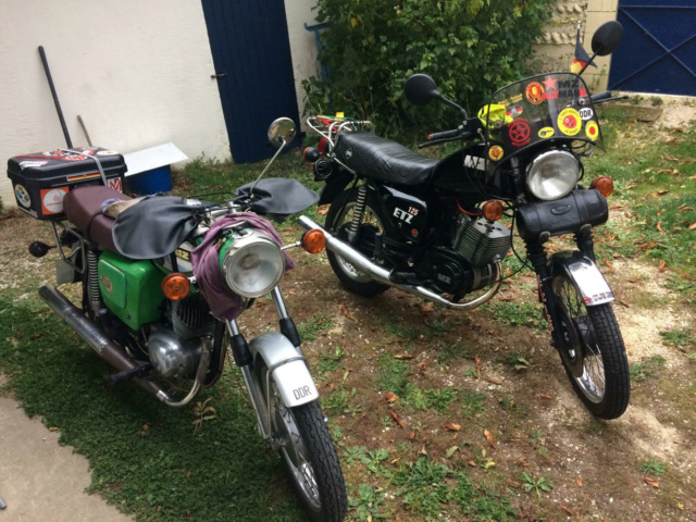

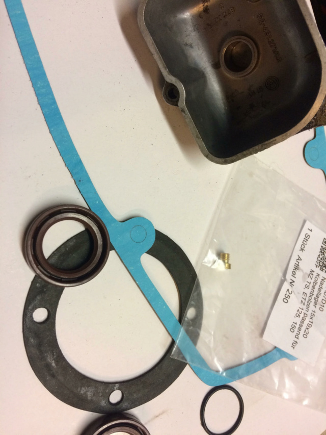

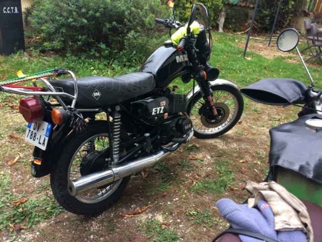

    Message  Nobru Sam 30 Oct 2021 - 8:51
    bjr On va commencer à intervenir sur le moteur de l'ETZ 125 Zwickau !
    Cet EM 125 est venu remplacer le bloc d'origine qui avait serré suite à un "arrêt de lubrification" du système d'origine.
    Il provient d'une ETZ 125 'oubliée' dans un camping situé à la limite entre l'Ardèche et le Gard, et mise en vente sur LBC.
    Récupéré sans carbu, le piston s'est rapidement libéré à l'aide d'un peu de WD40 + adjonction d'un BVF 22N2 échangé avec François.
    125 ETZ : le 2T à son Top ! - Page 3 105b10
    Equipé d'un gicleur 115, le moteur présente plusieurs défauts :
    - Tendance à l'engorgement au démarrage au stop.
    - Fumée déraisonnable en marche sur les premiers kilomètres.
    - Ecoulement d'un peu d'huile de boîte par le bouchon de remplissage lors de sorties de 20-100 km.
    - Sur 'le groupe' de MZ, l'ETZ est le modèle de MZ qui consomme le plus !
    On va donc intervenir.. par étapes ! lol
    125 ETZ : le 2T à son Top ! - Page 3 10510
    90
    Pour l'heure, équiper le BVF du gicleur 105 rapporté de Paladru ! Opération tellement simple sur une ETZ 125 (aucun élément de carrosserie à démonter) zen
    125 ETZ : le 2T à son Top ! - Page 3 105a10
    Ensuite, un court essai sur chemin apporte les premières conclusions :
    - Démarrage aussi facile qu'avant l'intervention.
    - Plus de souci d'engorgement !
    - Apparemment, le moteur n'a pas perdu en souplesse et en reprise
    - Nettement moins de fumée !
    125 ETZ : le 2T à son Top ! - Page 3 105c10
    Remarques à compléter dans les prochaines sorties.. mais ça s'annonce plutôt bien ; Le TS 125 se contente bien d'un gicleur de 90 ! geek
    125 ETZ : le 2T à son Top ! - Page 3 105d10

    125 ETZ : le 2T à son Top ! - Page 3 Empty Re: 125 ETZ : le 2T à son Top !
    Message  MAK1 Sam 30 Oct 2021 - 11:22
    Oups, les spis à changer ?
    J'ai cru comprendre que les gicleurs de 115 étaient montés d'origine sur les ETZ allumage électro...
    Message  Invité Sam 30 Oct 2021 - 12:19
    MAK1 a écrit: bjr
    cette fois ci t es bon ...Nobru !et surtout outillé  joker
    Nombre de messages : 4981
    Message  Nobru Dim 31 Oct 2021 - 5:51
    MAK1 a écrit: bjr
    Pour ce qui est de l'allumage électronique, cette ETZ n'en possède pas lol contrairement à ce qu'indique l'autocollant sur le cache batterie ! Elle devrait donc pouvoir -mieux- rouler ainsi.
    Si après quelques essais il y a toujours des remontées d'huile de boîte... il faudra bien se résoudre à changer le spi côté embrayage Suspect
    Message  Invité Dim 31 Oct 2021 - 6:11
    si besoin je descend .....no pbs ! joker

    bjr Enfin l'occasion d'essayer le 125 ETZ avec son nouveau gicleur de 105 !
    125 ETZ : le 2T à son Top ! - Page 3 Zwicka19
    Et c'est good Agrément, couple, souplesse, rejet de condensation, ralenti : le changement de gicleur a été gagnant sur tous les plans !
    125 ETZ : le 2T à son Top ! - Page 3 Zwicka20
    Apparemment, pas besoin de revenir sur les réglages de base tant le comportement moteur paraît "brillant" (n'ayons pas peur des mots !) diable
    A voir dans une centaine de kilomètres : la 'couleur' des électrodes de la bougie..

    bjr chapeau Partie de "graissage séparé" tôt ce matin près de la station service en allant bosser !
    125 ETZ : le 2T à son Top ! - Page 3 Zwicka21
    On a quand même ajouté 9 litres de sp 98 (ça tète ces bestioles..).. une fortune de nos jours lol
