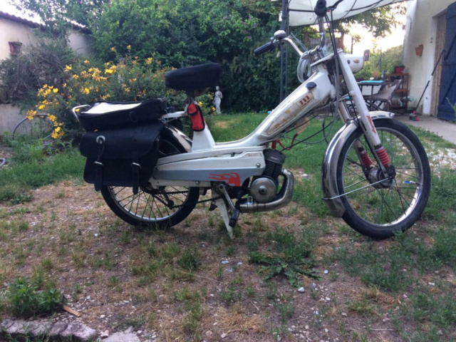

    bjr La 40T fonctionnait bien mais... depuis quelques temps le démarrage était très laborieux.
    Je croyais que ça venait de la carburation mais pas du tout ! C'était le rupteur !
    Nouvelle Mob ?? - Page 19 Av710
    L'association carbu Dellorto / rupteur neuf est une réussite !
    Nouvelle Mob ?? - Page 19 Av7a10
    Epatant comme une si petite cylindrée parvient à pousser autant de poids (suis pas super léger).
    Nouvelle Mob ?? - Page 19 Av7b10
    Vive la mob ! zen

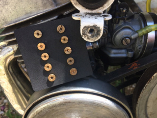

    Suite à ce que j'ai pu lire ici et ailleurs sur l'adaptation d'un carbu sur une mob, j'ai décidé de passer également à l'action en me procurant un lot de 10 gicleurs pour Dellorto SHA (de 50 à 70)
    Le gicleur monté d'origine sur le SHA 15 est un 68 mais il paraissait trop gros pour le moteur de la 40T qui se noyait au démarrage. De plus, comme on le voit sur la photo en haut à droite, il est bien abîmé (j'ai lu qu'il fallait éviter de serrer un gicleur au tournevis et plutôt le faire à la main ; après essai, en effet le gicleur reste bien en place).
    Nouvelle Mob ?? - Page 19 Carb10
    La progression d'un gicleur à un de grosseur supérieure se fait "de 3 en 3" (je découvre..) et comme avec un 68, les démarrages sont très difficiles, je décide de passer directement au 62.

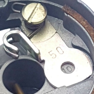

    Essai sur route crabe Le démarrage est plus facile -mais on peut faire mieux- et le moteur pousse la mob de façon plus linéaire et ça ne broute plus dans les 'hauts régîmes'. D'après vos expériences, est-ce que ce gicleur est le mieux adapté quoi
    Enfin, pour actionner le starter, le système actuel n'était pas idéal ; pour l'actionner avec un câble, il faut une pièce dédiée qu'on trouve facilement : elle est commandée sur BayBay !
    Nouvelle Mob ?? - Page 19 Carba10
    https://www.ebay.fr/itm/volet-de-starter-pour-carburateur-dellorto-SHA-15-cyclo-peugeot-motob%C3%A9cane/223913554428?ssPageName=STRK%3AMEBIDX%3AIT&_trksid=p2057872.m2749.l2648

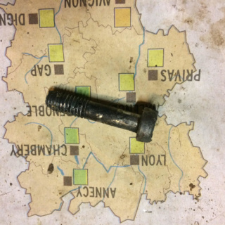

    J'ai mis 2 jours à redémarrer la brèle.. après que le moteur ait rejeté ce boulon.. (qu'est ce qu'il f.....ait là quoi )
    Nouvelle Mob ?? - Page 19 Krank10
    Après démarrage, la mob a bien roulé, encaissant un peu moins bien les côtes que le 15mm mais le bruit était plus atténué et le fonctionnement bien linéaire. Ce Dellorto  14 lui convient TRES bien coole
    Nouvelle Mob ?? - Page 19 Kranka10
    Les difficultés de démarrage restent un épais mystère pour moi : le moteur ne part pas instantanément (loin de là). Il se noie, fait un Pschiiit ou ou un Bang sur le dernier cycle comme si l'allumage était décalé, mais une fois démarré, le comportement du moulin montre bien qu'il semble réglé au poil comme dirait mon chien..
