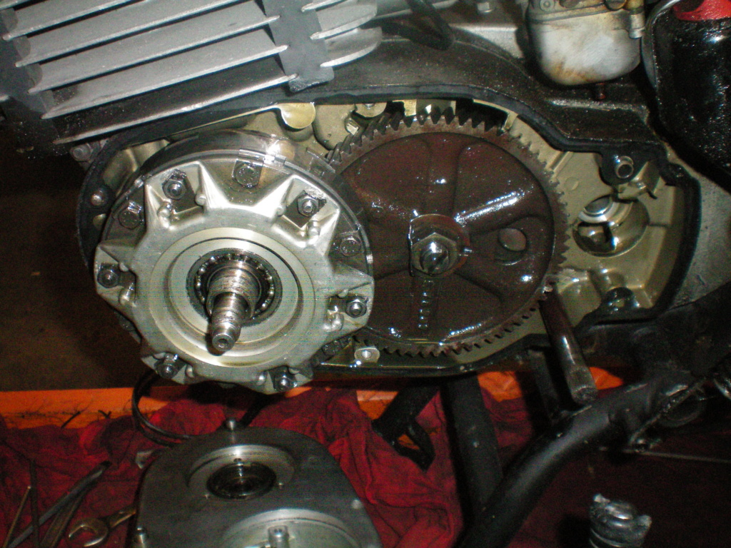

Dans un premier temps je vire tout ce qui est lourd du moteur avant de le sortir
![yessss](/users/1712/28/51/98/smiles/27503530.gif)
![Réfection moteur 250 ETZ 100_0625](https://i.servimg.com/u/f32/13/51/74/31/100_0625.jpg)
![Réfection moteur 250 ETZ 100_0624](https://i.servimg.com/u/f32/13/51/74/31/100_0624.jpg)
![Réfection moteur 250 ETZ 100_0626](https://i.servimg.com/u/f32/13/51/74/31/100_0626.jpg)
![Réfection moteur 250 ETZ 100_0628](https://i.servimg.com/u/f32/13/51/74/31/100_0628.jpg)
Ayé sur l'établi

bubob a écrit:c'est sans l'arrache embrayage, le tien Jano ?
Gas23 a écrit:Le filetage en bout de vilo n'a pas l'air au top !
