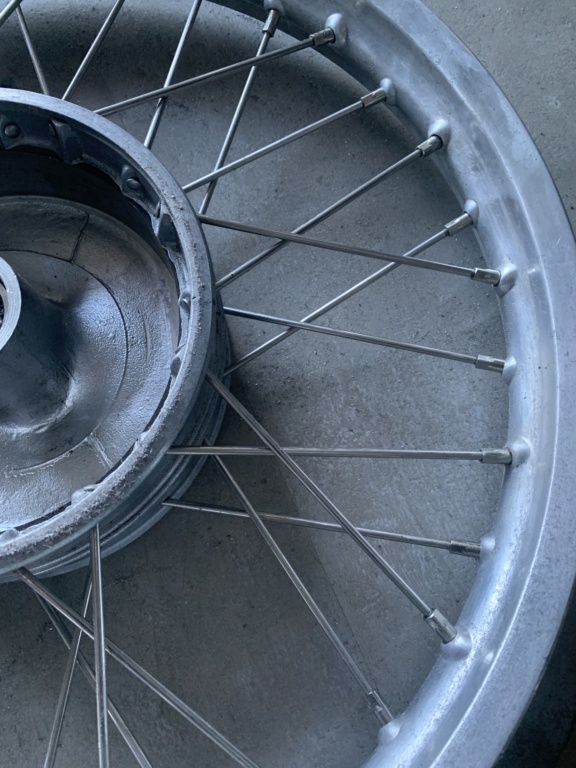

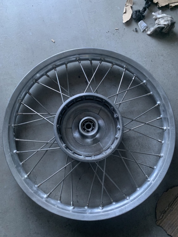

- Message n°118
Re: Sauvetage d'une ETS 125 de 1975
Voilà, nouveau rayons posés. Reste plus qu'à faire contrôler la roue.
Je vais ensuite rendre la brillance sur la jante et faire le polish pour la finition.
Par contre, sur la dernière photo, pour le sens de rotation de la roue, est-ce que la partie centrale creuse va sur le coté gauche ou le côté droit lorsque l'on est assis sur la moto ?
Si vous avez aussi des conseils pour extraire les roulements et pouvoir les remplacer.

- Message n°120

- Message n°123
Quand je vois ça, j'ai envie de te filer toutes mes roues à faire !

- Message n°124
pome a écrit:Quand je vois ça, j'ai envie de te filer toutes mes roues à faire !![]()
Et quand je vois le temps que cela m'a pris pour faire 1 roue.... je me dis que j'ai encore la roue arrière à faire
