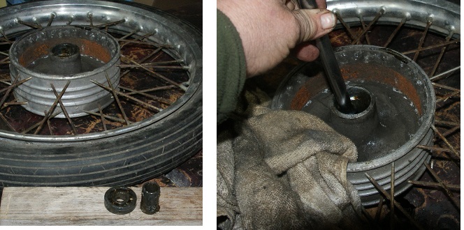

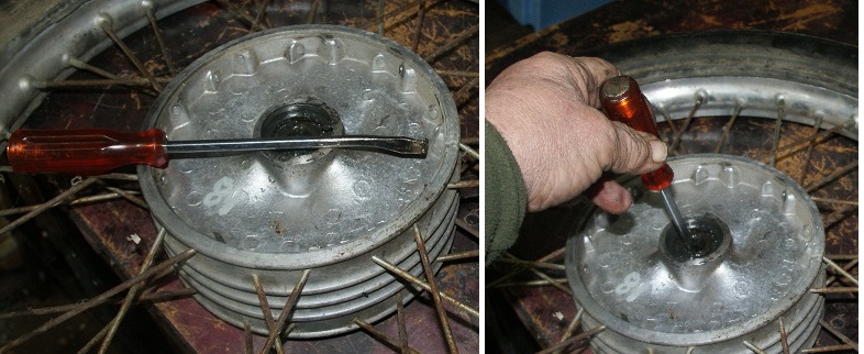

    Sortie des roulements, j'ai testé le tournevis coudé, il est opérationnel, je l'envoie demain.
    On peut procéder à froid mais il est tout de même plus facile de chauffer légèrement le moyeu 80° environ, faisable avec lampe à souder ou décapeur thermique.
    Sauvetage d'une ETS 125 de 1975 - Page 7 Roulem12
    Ensuite le tournevis coudé sert à prendre appuis sur la bague du roulement, on tape progressivement en décalant le tournevis tout autour du roulement pour qu'il sorte le plus droit possible.
    Sauvetage d'une ETS 125 de 1975 - Page 7 Roulem13
    Une fois le premier roulement déposé ainsi que l'entretoise, il es facile de pousser le second avec une tige au diamètre approprié.
    Sauvetage d'une ETS 125 de 1975 - Page 7 Roulem14
    Pour la repose des roulements neuf, on peut aussi chauffer, introduire le roulement bien droit et se servir d'une grosse douille comme poussoir en veillant à ne prendre appui que sur la bague extérieure du roulement. Ne pas oublier de remettre l'entretoise centrale avant de reposer le deuxième roulement.
    el25 aime ce message

    Merci beaucoup Jef pour ces explications avec des photos : cela va beaucoup m’aider.

    Par contre, comment savoir si l'entretoise est encore bonne avant de remonter les nouveaux roulements ?
    Je suis en train de faire le nettoyage et polishage des flasques pour les préparer à recevoir les futures garnitures : y a t'il quelque chose à faire de spécial pour les garnitures ou elles peuvent être montées en l'état ?
    Pouvez-vous me renseigner sur la longueur des câbles de freins AV et AR, embrayage, carburateur et compteur ?
    Belle soirée.
    detalonnage des machoires ! si ....c est pas de ja fais par le vendeur !
    sinon tu risque le broutage au freinage .
    pour ton entretoise ....certaines pieces s usent d autres pas ! yessss

    Message  Jef Sam 19 Fév 2022 - 6:45
    Sauvetage d'une ETS 125 de 1975 - Page 7 Cables10

    Message  jyva28 Sam 19 Fév 2022 - 7:37
    En clair, l'entretoise est "neutre" mécaniquement parlant, ça ne s'use pas !
    Tu peux donc la réutiliser telle quelle.
    Sauvetage d'une ETS 125 de 1975 - Page 7 Angle10
