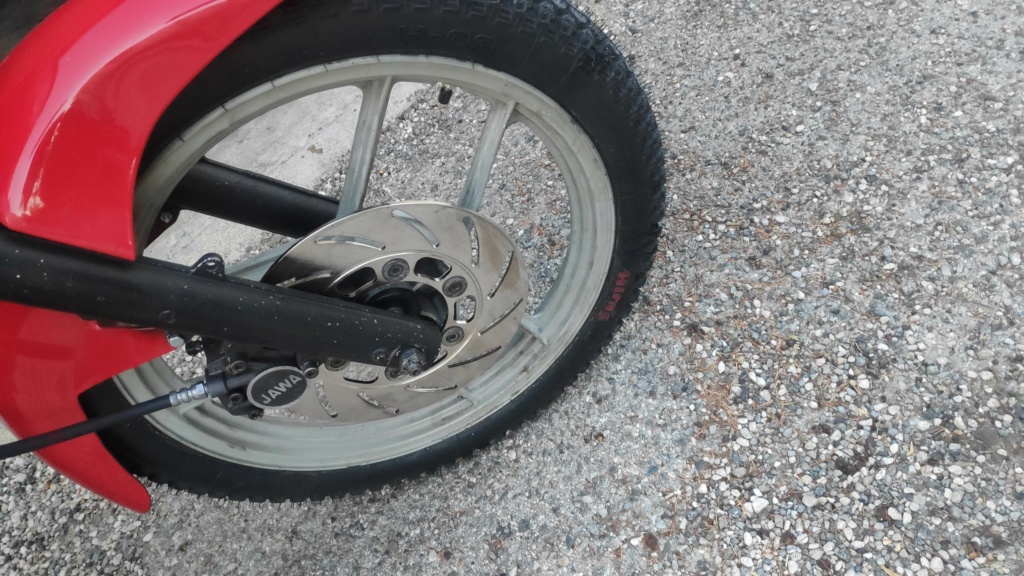

Enfin, j'ai pu travailler un peu avec les pièces reçues. Heureux d'avoir retrouvé dans mon petit box l'outil pour améliorer le point d'avance.
Ce fut aussi le tour au disque avant
Idem pour l'étrier
Idem pour l'étrier
