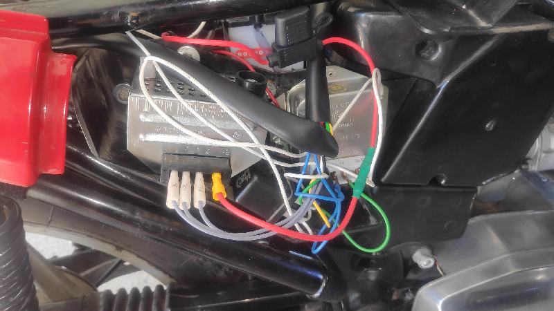

    Bonjour à tous, de retour enfin. J'ai déménagé pour vivre en Ardèche afin de m'éloigner des villes.
    Ma jawa ne tournait plus depuis plusieurs mois, après avoir monté un kit restauration carbu, j'avais cloné les réglages...erreur de ma part, maintenant ça va mieux après avoir claqué 2 bougies et repris la richesse, je vais continuer à affiner cela.
    Le compteur vitesse était en rade, un neuf fût monté et surprise, quand le compteur indique 40km/h douteux je suis à 55km/h réel.
    Voilà, si quelques voisins MZiste ou Jawaiste sont dans le coin, ils sont les bienvenus.

    Je viens de recevoir une partie de l'éclairage du garage (leds chinoises) ce qui me permet enfin de continuer à travailler sur le faisceau.
    Clignotants, klaxon, stop, arrêt urgence, appel phare et point mort fonctionnent, test étincelle bougies ok, un coup, deux coups de kick et ça démarre.
    La batterie se charge bien. Il me manque toujours l'éclairage à l'exception du code seulement.
    Je pense que le problème doit venir du commodo gauche, juste avant que le faisceau ne brûle j'avais déjà ce soucis, le test du contacteur à clé est bon...à suivre.
    Ma petite nouvelle est arrivée :jawa 350 640 - Page 4 Img_2072
    Ma petite nouvelle est arrivée :jawa 350 640 - Page 4 Img_2073
    De l'avant à l'arrière y compris l'allumage etc c'est neuf.
