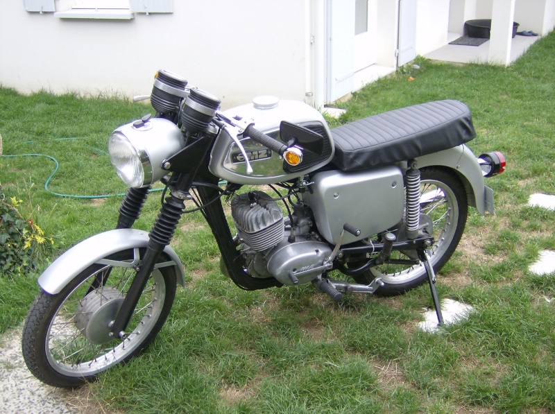

    Retour aux affaires, toujours en TS 125!! - Page 8 Empty Le Bilan
    Message  Jean Marc Sam 6 Aoû 2011 - 5:52
    Petit bilan de ce qui a été modifié sur cette moto depuis son achat:
    Rappel:
    Retour aux affaires, toujours en TS 125!! - Page 8 Arriva10
    On va commencer par l'avant de la machine zen
    pneu avant qui présentait une fissure jusqu'à la toile (même Olivier n'en a pas voulu!! lol )
    joints spys de fourche
    optique de phare, parabole en décomposition
    Compteur et compte tours, une patte cassée et compteur HS
    Antivol de direction, ancien sans clés
    Clignotants, suppression esthétique mais dysfonctionnement important
    Tous les commodos, et poignées
    Guidon et rétro, esthétique!
    Bouchon de réservoir, esthétique (dose à huile en Gallons!!)
    Robinet d'essence, ancien HS
    Moteur complet, je crois qu'on a conservé l'embrayage (mais comme il patine!!)
    Filtre à air, joint de cuve du carbu
    Echappement complet
    Par contre, j'ai gardé tout le système allumage/électricité (sauf la bougie lol )mais remplacement ou réfection de certains cablages électriques "douteux"
    Carter gauche, serrure du portillon à droite, joint dudit portillon
    Béquille centrale, tubes de cales pieds, cales pieds arrière anciens HS ou bricolés
    Transmisssion complète, avec carters et caoutchouc, l'ancienne chaine non conforme qui a massacrée le carter moteur
    pneu arrière et sa chambre, bon, là Olivier l'a pris!! lol je suis la bas
    Frein arrière, ancien défectueux.
    Béquille latérale
    Cabochon de feu arrière et son joint, ancien HS
    Voilà, il en reste bien sur, comme la cocotte à droite dont le système de serrage est cassée, mais ça serre quand même et n'oubliez pas d'ailleurs qu'il ne faut jamais les serrer comme un yak
    Le garde boue avant dont une patte est cassée et celui de l'arrière qui a pris une vilaine forme d'arrondi, mais là ce sera pour cet hiver.
    Résultat aujourd'hui:
    Retour aux affaires, toujours en TS 125!! - Page 8 Hpim3314
    Et vu comme ça, on croit juste qu'il y a qu'une paire de clignotant et un coup de peinture.
    Retour aux affaires, toujours en TS 125!! - Page 8 Mini_256744easystreet_1

    Message  Jean Marc Sam 6 Aoû 2011 - 13:08
    Après réglage de l'hélicoïdal de l'embrayage, ça patine toujours... grr
    Retour aux affaires, toujours en TS 125!! - Page 8 Empty Re: Retour aux affaires, toujours en TS 125!!
    Message  Jean Marc Sam 6 Aoû 2011 - 17:38
    Vidange en remplaçant l'huile 20W50 par 80W90.....ça patine toujours!!!
    Embrayage HS!! décidément............ grr
    Message  zitoun Sam 6 Aoû 2011 - 17:40
    Jean Marc a écrit:Vidange en remplaçant l'huile 20W50 par 80W90.....ça patine toujours!!!
    Ca m'étonne, faut que je vouaille ça lol
