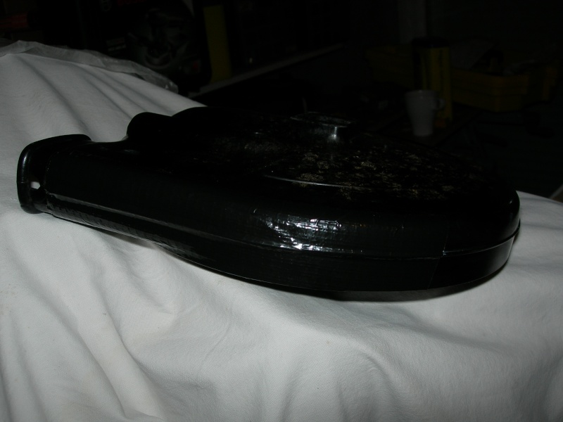

    J'ai collé ce soir le chatterton de réparation noir à l'extérieur ...
    renaissance d'une TS125 de 1985 - Page 5 253_ch10
    ... en faisant un petit rabat à l'intérieur :
    renaissance d'une TS125 de 1985 - Page 5 254_ch10
    C'est très discret et une fois le carter en place derrière l'amortisseur, ça ne se remarquera pas.
    La suite vendredi matin.

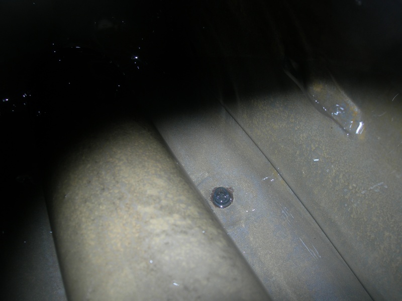

    J'ai décidé de mettre la résine Restom car j'en suis très content sur la ETZ. Je l'ai donc préparée ...
    renaissance d'une TS125 de 1985 - Page 5 267_pr10
    ... et depuis 11h, je tourne le réservoir jusqu'à solidification. C'est long ...

    Ma technique pour boucher l'orifice du robinet est de mettre un bout de tuyau PVC 9x11 et d'y visser en force un boulon de 10 mm. Ca marche très bien.
    renaissance d'une TS125 de 1985 - Page 5 Dscn9511
    Pour le remplissage, j'utilise un vieux bouchon que j'étanchéifie à l'aide d'un bout de sac plastique. Pour les traitements, j'ai utilisé un accessoire de chasse d'eau maintenu par une sangle : l'étanchéité est parfaite, même réservoir retourné.
    J'ai ouvert tout à l'heure : tout est bien tapissé de résine mais c'est encore fluide. Ce n'est donc pas fini.
