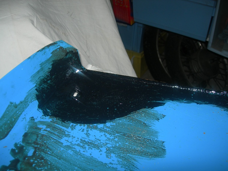

    J'ai aussi constaté que l'intérieur  du carter gauche était très oxydé au niveau de la batterie, surement suite à la piètre étanchéité de la batterie d'origine. Le traitement Frameto mis à l'époque est donc insuffisant.
    Suivant les conseil de Gas23, j'ai poncé au maximum la surface et étendu une soupe de bicarbonate de soude. Je laisse agir jusqu'à demain.
    renaissance d'une TS125 de 1985 - Page 6 270_pa10

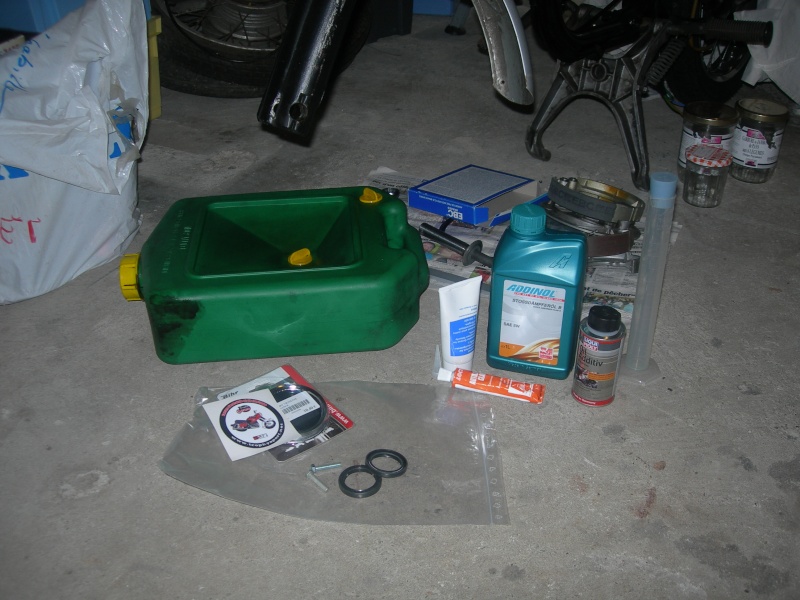

    Ce matin, j'avais tout préparé pour la vidange de fourche selon le planning établi :
    renaissance d'une TS125 de 1985 - Page 6 281_pr10  (Tiens, la procédure pour insérer une image a changé !)
    Mais ma joie fut de courte durée : impossible de dévisser les bouchons à la clé et même avec le bras de levier de la clé dynamométrique !
    renaissance d'une TS125 de 1985 - Page 6 282_yc10
    J'attendrai de réessayer un soir avec mon voisin. En attendant, j'ai remis le ressort de rappel des mâchoires de frein d'origine car celui fourni par EBC est vraiment trop souple et j'ai nettoyé le garde boue avant : le certificat d'assurance (collé en septembre 1988 ...) a demandé un chauffage de 5 min au sèche cheveux pour s'assouplir et se laisser décoller :
    renaissance d'une TS125 de 1985 - Page 6 283_as10
    Et surtout, j'ai démonté le vieux M38S et nettoyé la jante et les rayons.
    renaissance d'une TS125 de 1985 - Page 6 284_ja10
    J'essaye de contacter mon voisin demain ou après demain, mais avez vous des conseils pour dévisser ces fichus bouchons en attendant ?

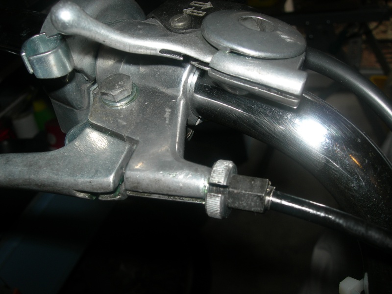

    Une chose me chiffonnait : le frein frotte un peu alors même que le tendeur est complétement vissé, un peu comme si le câble avait rétrécit. Il y a 25 ans, avec le câble de starter de l'ETZ il m'était arrivé une chose étrange : de l'eau s'était infiltré et avait fait rouiller la gaine qui s'était un peu allongé et ouvrait donc le starter en permanence ! Mais cette fois tout est normal de ce côté. Les mâchoires EBC sont-elles en cause ? J'ai remarqué aussi que le levier ne revenait pas en butée :
    renaissance d'une TS125 de 1985 - Page 6 286_le10
    En observant de plus près, c'est l'extrémité du câble qui butte sur le tendeur :
    renaissance d'une TS125 de 1985 - Page 6 287_te10
    Lors du prochain démontage pour la vidange de la fourche, je pense donc raccourcir le tendeur de 3 ou 4 mm. Si ça n'empêche pas le frottement, j'essaierai avec un câble neuf (j'en ai quelques uns d'avance).

    renaissance d'une TS125 de 1985 - Page 6 285_ro10
    J'ai ramené du boulot de quoi agir : tournevis à choc, jet et de quoi faire passer le bras de levier de la clé dynamométrique à 1,50 m (avec un manche de pioche pour tenir la fourche). Dès que mon voisin est prêt, on s'y met !

    a changer la cocote de frein avant Suspect Suspect tu risque bien d avoir de serieux problemes clin
    renaissance d'une TS125 de 1985 - Page 6 Empty Re: renaissance d'une TS125 de 1985
    Message  meuzeu Lun 21 Mar 2016 - 21:04
    Ne t'inquiète pas François : il n'y a que la partie supérieure qui est cassée (mais recollée à la Superglue) La partie inférieure est en bon état et lors du freinage, la contrainte ne peut pas faire décoller, au contraire.
