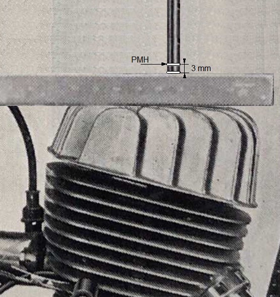

    Concernant le calage de l'allumage, je n'était pas tout a fait satisfait de mon réglage avec un bout de tuyau de cuivre comme pide... ça marchait mais 3mn c'est quand même pas grand chose et il suffit de pas mettre son oeil exactement dans l'axe pour que cela ne soit plus bon.
    Hier soir je me suis donc lancé dans la fabrication du petit outil qui va bien avec un culot de bougie. J'ai bien galéré avec le premier culot, je n'ai jamais réuci a virer la porcelaine dans le culot. En charchant su internet' j'ai trouvé une astuce que je vous partage au cas ou ça pourrait servir : si on passe un petit coup de meuleuse sur le bourlet métailique qui retient la porcelaine côté haut de la bougie on peu constater que la porcelaine est retenue par une sorte de matique tout autour. il suffit d'enlever avec un vieux clou ledit mastic (qui part facilement) et l'ensemble porcelain/électrode vien tout seul. Ainsi on peut récupérer le culot sans l'avoir habimé à coup de marteau.
    Une petite photo de l'objet :Remise en route d'une ETS 125, refection moteur - Page 2 Img_0326
    La pitite rondelle sur la droite et faite dans une chute d'alu de 3mm d'épaisseur. Je mets en place le culot de la bougie j'inserre la vis avec la rondelle/cale dans le culot, j'amène le piston au pmh. je descends l'écrou sur la rondell/cale puis je le bloque avec l'écrou à aillettes (la petite poignée sur le dessus de la vis permet de tenir cette dernière pendant cette manip car elle a tendance à bouger et donc a faussere le résultat).
    Ensuite je retire ma vis et le culot, j'enlève la rondelle/cale de 3mm je remet ma vis dans le culot et je la bloque en bas avec un écrou. Le tout peut alors étre remontésur la culasse et le piston vient en appui sur le bas de la vis à 3mm du pmh. on peut alors caler l'allumage (j'ai laissé tomber le coup de l'ampoule témoins et j'utile le système de la bougie posée sur la culasse : on voit et entend bien quand il y a étincelle !

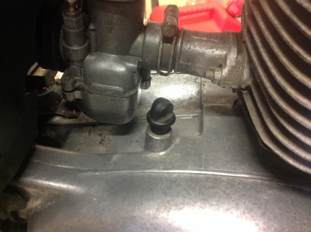

    Encore une interrogation de novice-boulet...
    Je ne trouve pas à quoi sert ceci dans ma revue technique :
    Remise en route d'une ETS 125, refection moteur - Page 2 Img_0327
    Je parle bien sur du bouchon noir sur le carter, pas du carbu 😄
    J'ai bien trouvé une photo sur la revue mais il sort de cet orifice un petit tuyau qui semble aller vers le filtre à air... moi, comme vous avez pu le constater y un bouchon... J'ai aussi remarqué que sur mon ancienne durite d'air il y avait une sortie qui semble pouvoir recevoir ce tuyau mais sur la nouvelle il n'y a plus cette sortie/entrée...(pourtant achetée sur jawa-pièces et correspondant bien au modèle ETS)
    Si vous avez une idée (je suis sur que oui 😄) Merci d'éclairer mon lanterneau !

    Le bouchon en caoutchouc, c'est un bouchon !
    Il ferme l'orifice de remplissage ou de remise à niveau de l'huile de boîte.
    La durite qu'on voit sur la photo, elle sert de reniflard d'huile.
    En théorie, les vapeurs d'huile chaude sont aspirées par le filtre à air et sont brûlées avec les gaz de carburation.
    En fait, ce système ne sert pas à grand chose sur un 2 temps.
    L'huile ne chauffe que très peu et la boîte n'est pas soumise aux pressions et dépressions dues aux mouvements du piston contrairement à un moteur 4 temps.
    Sinon, ta pige de calage est astucieuse, à défaut d'être très précise.
    Mais on n'est pas à un demi mm près !

    Le bouchon de remplissage d'huile, sur la mienne, n'est pas là. Il est sur le carter gauche sous le carbu. D'ailleurs tout ce qui semble lié à l'huile se trouve sur ce carter (remplissage vidange et contrôle). d'ou ma question...Mais oui, reniflard ça me semble une bonne réponse. Merci jyva28 !
    Ben ça dépend - 1/2 mm ça fait 2,5 avant PMH là ça va + 0,5 ça fait 3,5 mm avant PMH et là c'est pas bon. La pige artisanale la plus fiable c'est un crayon de bois dans l'orifice de la bougie et une règle sur la culasse. On fait une trace sur le crayon au PMH, une autre 3 mm plus bas c'est simple et assez précis.
    Remise en route d'une ETS 125, refection moteur - Page 2 Pige_a10
    Une vis au pas de 100 : 1 tour = 1mm . . . !
