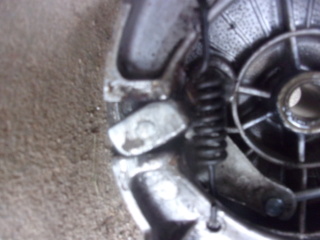

    Message  oli49 Dim 25 Sep 2022 - 18:27
    Salut !
    Les nouvelles du jour et la petite mésaventure de ce soir...
    J'ai donc tenté de nouveau de poser mon câble neuf en faisant un test à blanc (pose du câble sur la pédale et sur la flasque). Bon, ben comme je l'avais remarqué, posé juste comme ça ça écarte trop les mâchoires pour que je puisse remettre la flasque dans le tambour :
    Remise en route d'une ETS 125, refection moteur - Page 25 100_3219
    Remise en route d'une ETS 125, refection moteur - Page 25 100_3220
    Remise en route d'une ETS 125, refection moteur - Page 25 100_3218
    En revanche, en comparant mon ancien câble et le nouveau, j'ai pu constater que si la taille est relativement identique pour le câble (environ 80 cm), il y a une belle différence en ce qui concerne la gaine qui est plus courte sur mon ancien câble.
    Du coup j'ai enlevé un centimètre de gaine sur mon nouveau câble et là, avec le même test à blanc, ça fonctionnait zen
    Ce soir, donc, petite balade dans la campagne pour essayer la nouvelle position de la pédale et voir si mes réglages sont bons (avec le cm de gaine en moins j'ai même pu utiliser le tendeur pour régler le freinage)...
    Hélas, félicité de courte durée,un peu au milieu de nul part, dans les champs, je me suis rendu compte que ma roue arrière freinait de plus en plus, je n'avançais plus... Je me suis donc retrouvé en pleine "pose technique" au soleil couchant quoi grr
    Finalement j'ai pu désengager le câble de la pédale, ce qui a libéré ma roue. Je pense qu'au remontage je n'avais pas bien engagé la barre de cale pied dans le détrompeur, ou pas assez re-serré le collier... Bref en appuyant sur la pédale de frein, la barre de cale pied a bougé vers l'avant, tendant mon câble de plus en plus.... Encore une erreur de débutant...je suis la bas
    Mais au moins je suis content de ne pas avoir paniqué et d'avoir trouvé la solution sur le bord de la route ! zen
