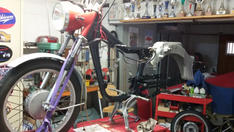

    Aujourd'hui reprise du chantier  yessss , le cadre à reçu quelques retouches de peinture et principalement le porte batterie.
    Revu tous les câbles électriques passant dans le garde boue arrière, ainsi que le feu AR et clignotants.
    Les câbles des clignotants étaient complètement pris par la rouille dans le petit tube métallique, j'ai réussi quand même à les sortir et virer toute la rouille à l'intérieur du tube .
    J'ai également reçu ma première commande venant d'Allemagne (assez rapide je trouve, commande passée vendredi dernier et réception aujourd'hui) certes pas de pièces importantes, principalement que des consommables, caoutchouc, huile boite et fourche, filtres etc...........
    Les pneus sont commandés, donc Mitas H03, avec chambres à air et fonds de jantes.
    Je pense également changer les joints spis de fourche (diamètre 32), il y a des fuites, mais je pense trouver cela près de chez moi, pouvez vous juste me confirmer la dimension:  32x45x7 double lèvres quoi
    Remise en route de la 125 TS de Dany45 - Page 3 4910

    Message  Invité 17/10/2018, 19:43
    lorsque tu vas roulée avec ... dans quelques temps !!
    il te manque sur le garde boue avant une fixation ? cela risque de vibrer un peu ... rien qui inquiete
    les spi sur une 32 grr rien de marrant No

    Oui bevilacqua, je pense refaire un hauban de garde boue ou en retrouver un.
    Pour la fourche, je sais déjà (j'ai lu ici) que ce n'est pas une partie de plaisir, j'ai déjà réussi à débloquer les écrous du haut à la clé à choc, mais reste les grosse bagues de fourreaux, je pense me faire un outil.
    Enfin pour l'instant je vais finir l'arrière et passerai ensuite à l'avant
