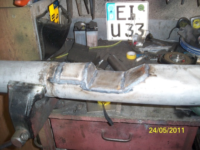

    Merci CJ, pas de problème pour le pot! J'ai commencé par découper le mien juste devant le contre-cône, comme-ça je ne modifie pas la partie arrière. Je refermerai la partie tronçonnée pour la rapprocher de l'amortisseur. Au niveau du coude je récupère la partie conique avec l'écrou de fixation au cylindre et à peu-près 4 à 5cm du coude que je raccorderai à un ou deux coudes en inox de 90° (que j'ai sous la main). Ensuite je fais un raccord de ces coudes jusqu'au pot (~30cm).Je mettrai des photos quand j'aurai le temps.

    Ayé!!! Voici quelques photos ainsi qu'un liens sur youtube où ju'ai posté le démarrage de la TS. Au premier coup de kick elle est partie :cheers: malheureusement après quelques kilomètres la chaine a cassé détruisant le carter de chaine TS 250 NVA façon PUZZLE - Page 2 165763 bon, la chaine je comptais en prndre une chez Poupart demain aux cml, le carter était nickel, fournit par Luzian...peut-être en trouverai-je un aux cml? Mais tout ça n'est pas bien grave, me reste juste à me fabriquer un porte-bagage pour vraiment la terminer TS 250 NVA façon PUZZLE - Page 2 275268

    Le pot modifié:

    applaudissement Beau boulot sur le pot

    Dommage que tu habites si loin; sinon, j'aurais utilisé tes compétences en chaudronnerie et en soudure! lol
